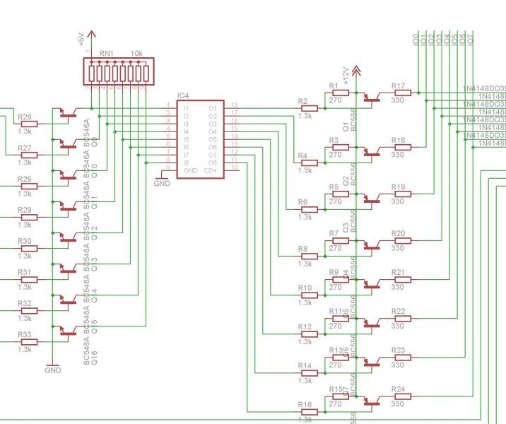

    Ну так, в общем, и получилось, что вместо нескольких транзисторов на каждый разряд (а это уже приличное количество и размеры платы), я использовал ULN2803, а ИД7 выступает в качестве переключателя.
    Где там несколько транзисторов на один разряд? В схеме ручного программатора их 3 потому что схема старая и используются они немного не в том режиме. Смотри на схему из журнала.
    В том-то и дело, поэтому за неё и нет разговора, это ручной программатор с механическим переключателем, который надо заменить на транзисторные ключи.
    Там транзисторы на каждый разряд да ещё два корпуса ЛН3, я заменил всё на ОДНУ ULN2803. В чём я неправ, куда уж проще? Ещё раз напомню, что всё в этой теме посвящено программатору на КН6 из первого поста, я заменил труднодоставаемую (по крайней мере у нас) КН6 на схему из ИД7+УЛН+КП7, сохранив совместимость с софтом (в журнальной схеме программируемый бит выставляется в соответствующем разряде, а в здешней схеме - указывается номер программируемого бита, поэтому нужны ещё ИД7 и КП7).
    HardWareMan
    В чём я неправ
    В невнимательности. 2803 замыкает на массу. А нужно наоборот подавать напряжение программирования причем достаточно большим током. Именно поэтому в том программаторе на каждый бит стоит P-N-P транзистор и инвертор с ОК.
    Я понял свою ошибку, вот к чему приводит попытка мимнимизации и давать непроверенную схему. Схема работать на запись будет нормально, а вот на чтение - коротить всё на землю. Виноват, приношу всем свои извинения.
    Начну по порядку. Когда решил заменить КН6, нашел микросхему 4051 (я писал здесь о ней), но она по току не подходила. Тогда начал изучать различные схемы, первой попалась как раз схема из журнала "Радио". Нарисовал схему из ИД7, транзисторов, диодов и 4051, вытравил плату. Она не заработала - всегда было 12В на выводах. Начал ковырять и понял ошибку - в журнале вместо ЛН3 (с ОК) была указана ЛН1 (о ней было написано, но в другом номере журнала). Поставил перед транзисторами 2803 и получил четкие 12 и 0, но не така как надо, поставил инверторы перед 2803. Все заработало как надо. Так и оставил этого монстра из переделанной платы, монтажки и кучи проводов. Уже собирался выложить схему, но, пересматривая еще раз схемы в попытке минимизации своей схемы и убрать кучу транзисторов, наткнулся на ППЗУ1.djvu из архива "USB RT prog 2.rar" в первом посте, где была практически такая же схема, но без всех транзисторов, т.е. ИД7+ЛА11 (4И-НЕ с ОК). Посмотрел, почитал - все должно писаться, а вот про "читать" я забыл! Быстренько из схемы (но не в реале!) выбросил транзисторы и выложил здесь... На первой схеме то, что уменя сейчас работает. На второй схеме - попытка исправить свою вину и схему. При записи (#WR=1) на нужном входе 2803 будет "0" и напряжение программирования на программируемом разряде. При чтении (#WR=0) - на всех входах 2803 будет "0", а на выходе - напряжение питания, т.к. Vcc - напряжение, подаваемое на ПЗУ и изменяется от +5 до напряжения программирования. Вместо двух микросхем 08 (ЛИ1) можно использовать один 244 (АП5) буффер с пулл-даун резисторами на выходе и инверсией сигнала #WR.

    Так получилось, что Интел-направление - это не мой профиль, но понадобилось вот прошить ТТЛШ ПЗУ.
    Осмотрел Э3 ( схему электрическую принципиальную ) программатора из первого сообения темы.
    ИМХО - проектировал чел, не знакомый с ИС. Ошибки :
    1.Резисторы подтяжки к общему для совковой ТТЛШ ( 556 серия ИС ) - не более 390 ом ( для тока, втекающего с ППЗУ 3.2 ма ) и не более 680 ом для классического ТТЛ серии 155.
    При применении КМОП ИС серии , совместимой с ТТЛ ИС - 74HCххх необходимости в защитных диодах нет вообще - они встроены по входам и выходам указанной серии ИС. Однако есть необходимость в токоограничительных резисторах - в случае пробоя или непозиции ППЗУ - посоветую порядка 200 ом ставить, вместо диодов по Э3 из первого сообщения. В случае отсуствия диодов резисторные подтяжки - излишни.
    При применении ТТЛ регистров - диоды желательны, но резисторы подтяжки до общего должны быть не более 680 ом.
    2.Для полного соответствия рекомендациям по программированию непохо бы подтянуть резисторной сборкой выходы ИС ППЗУ - порядка 2 ком на шину питания +5в.
    3.Для надежной работы программатора при использовании неизвесных ( по техническому состоянию ) ИС ППЗУ неплохо бы подключить стабиллитрон КС162 на выводы питания регистров - 1 шт. на всю плату.
