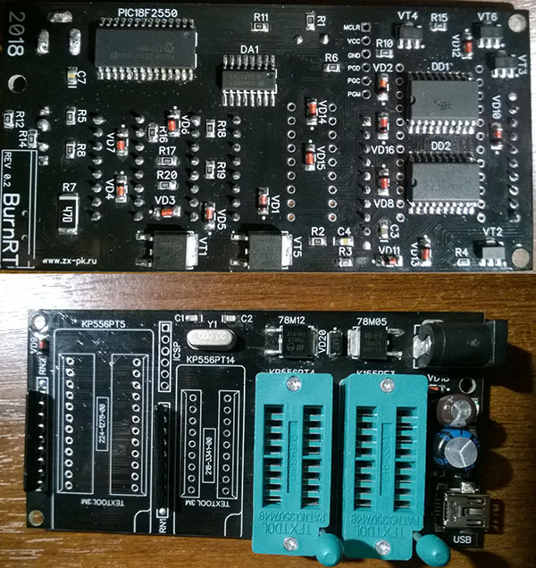

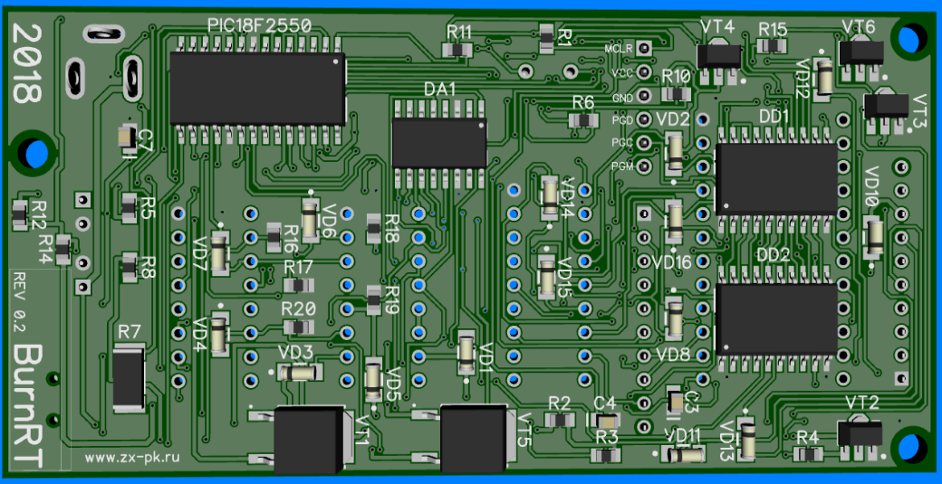

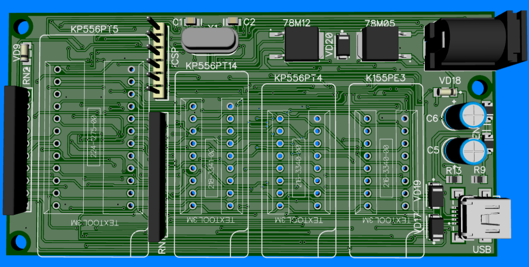

    Всё, закончил, отправил в производство, выкладываю финальный вариант.
    Глаз уже замылился, возможно где-то накосячил, но вроде всё проверял....
    Вид платы (совсем круто все получилось, дорожки 0.25мм минимум, переходные отверстия 0.3мм, расстояния 6mil)
    Герберы сделаны в соответствии с требованиями большинства производителей
    UPD: на данной печатке перепутаны Коллектор и Эмиттер у MJD127G !!!!!

  10. #570
    20.01.2016
    п. Власиха, Московская обл.
    594
    41
    22 сообщений
    Запаял...
    Светодиод горит, если программировать, то красный нормально мигает.
    При чтении считывает все 0F... вроде где-то проскакивало... пойду изучать...
    PS: ладно, завтра буду разбираться, может где-то не пропаялось что-то...
    PS2: вместо 5.1к поставил все 4.7к, резисторы 1к тоже запаял, сборки тоже поставил 4.7к, остальное всё по схеме.
    Что-то пропаял еще разок, всё-равно 0F всё считывает...
    Последний раз редактировалось EvgenRU; 10.05.2019 в 20:05.
