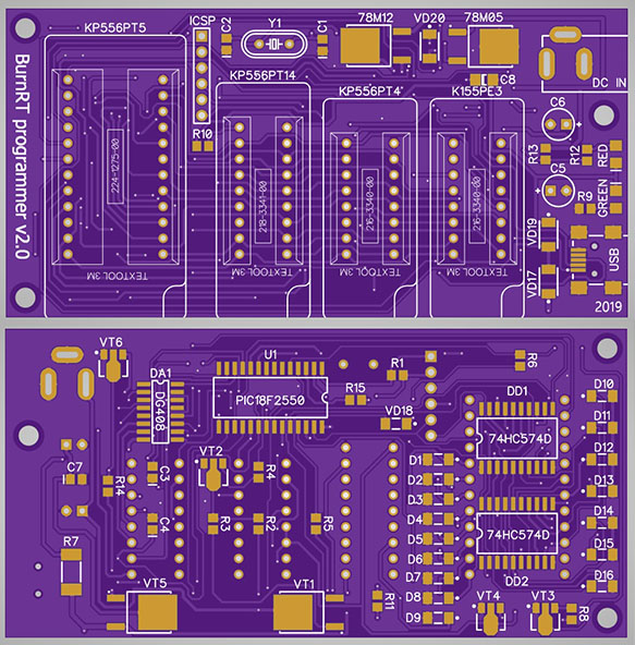

    Потихоньку доделал новую плату с учетом предыдущих пожеланий, надеюсь теперь всё будет программироваться, а не только РТ4
    Платка красивая не считая пару недостатков. А я как раз КН6 добыл, но ИР37 нет, может ИР22 подойдёт. А вы уже чтото ипортное нашли.
    Какой размерчик хоть бы указали, чтоб было во что укладываться в своей поделке.
    Если будет в продаже в наборе с детальками, то наверно купил бы, а то чую это или в чипедипе покупать за дорого или в китае пачками непонятно что и будет ещё дороже.
    А самому такое воздержусь, стандарты SMD тут врятли заложены под утюг.
    Не нравится mini usb, оно хоть и комуто мобилкам привычно, но у меня что дома что на работе, куда более проще найти usb-b.
    Так что не мешало бы добавить место под него. Подвинуть диоды и сделать 4 дырки, в общем чтоб можно было если что вместо мини запаять, ну подложить изолятор если что.
    А вообще компановка узкой платы да ещё и с обоими гнёздами с одной стороны не очень удобна, ну хотя кому как. Както чертил speccy2007 по чужому проекту, и у него была как раз такая компановка, и это реально было бы удобно разводить, но пришлось неслабо повозится чтоб сделать разъёмы с одной стороны, прим напомнило клон спека на smd у которого очень узкая и очень длинная плата.
    И что там всё про полярность говорят, как так у вас получилось что она советская, хотя весь софт импортный как и детали.
