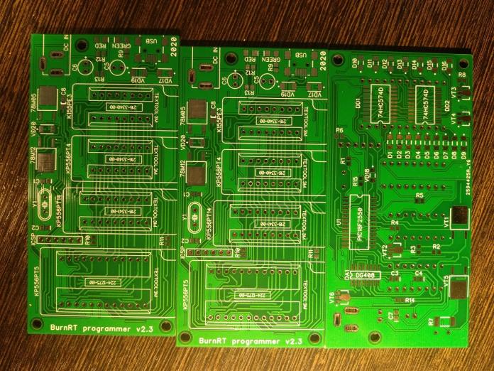

    Получил сегодня платы. Есть 3 шт. для желающих. Пишем в личку.
    С уважением, Дмитрий.

    Собрал LPT вариант программатора, работает, пробовал РТ4, РТ4А и РТ5 - успешно, пишет от 12 вольт, прожигает хорошо, повторно не приходится прожигать. Неудачно с 155РЕ3, ощущение такое что не может прожечь. Повторяет много раз с каждым битом, но прожечь не может. По схеме вроде все правильно, но не работает. Подскажите пожалуйста, у кого то есть что то подобное ? И если есть способ это устранить, поделитесь пожалуйста.
    Кстати, есть еще 2 платы ЛПТ программатора, и есть полный набор элементов, если кому нужно, могу собрать и выслать, практически по себестоимости, после того как устраню проблему с прошивкой 155РЕ3. Пишите в Л.С.
    у меня с КН6 вообще ничего не шилось, при DG408 процесс пошел и РЕ3 в том числе, также нужно попробовать микросхемы из другой партии, имею в виду РЕ3

    Всем привет !
    Я новый участник форума, С трудом пробился, чтобы поделиться своими результатами.
    Сначала сообщаю, что у меня другой программатор ProgRT v2.2 (А.Бывших/С.Лебедев), это устройство должно быть вам известно.
    Мне пришлось прочесть весь ваш форум, чтобы понять ваши проблемы и решить свои. Оказалось, что есть один недостаток. на этот недостаток внимание обращали, но не придавали ему должного внимания.
    Питание всех микросхем, как работающих в схеме, так и прошиваемых должно быть согласно паспортных данных 5 В +/-5%, а это +/- 0, 25 В.
    Самая большая проблема - это с прошиваемой микросхемой, т.к. питание на неё поступает через диод. Изначально VD21 (LPT) устанавливали кремниевый 4148, на котором может падать до 0.7 В, учитывать ещё надо что потребление 556РТ5 мах 1 Вт, уже напрашивается помощнее хотя бы 4150, что решит проблему только по току. Замена кремния на шоттки не всегда решало проблему, т.к. теперь всё зависит от 142ЕН5А или внешнего источника. У ЕН-ок тоже есть разброс выходного напряжения, грубо от 4,8 В до 5,2 В кому как повезёт. А теперь замерьте напряжение Vcc на своих устройствах отдельно на ЕН5А(у кого она) и на прошиваемой микросхеме при чтении информации. Всё это справедливо и для USB варианта. Источник 12 В лучше иметь регулируемый, т.к на пути тоже есть несколько P-N переходов.
    На программаторе ProgRT v2.2 (А.Бывших/С.Лебедев) проблема решена мин. переделками. Микросхемы шьются секунды и не греются, если они исправны. Напряжение 5 В и не зависит от диода хоть кремний хоть шоттки ( в зависимости от доработки). Кабель LPT аж 3 метра.
    Две фамилии указываю потому, что А.Бывших - первоисточник, а С.Лебедев развёл плату без ошибок. Вдобавок С.Лебедев исправил ошибку в ПО, на которую я сразу наткнулся при тестировании, на эту ошибку многие годы никто не обращал внимания. Связался с С.Лебедевым, ошибка подтвердилась и была его трудом исправлена.
    По этому проекту. Было сообщение, где говорилось, что диоды и резисторные сборки совершенно лишние и мешающие нормально работе схемы, лучше их выкинуть из устройства, не забывайте, что лог."0" < 0,4 В (0,5 В допускается для некоторых РТ-шек), а лог."1" >2,4 В и всё что между для 5-ти вольтовой логики - неопределённость, что и происходит при этой странной "защите" из диодов и резисторов. При наличии этой "защиты" LPT порт да и саму МВ можно загубить и через неисправные ключи КН6, что и происходило у некоторых товарищей, т.к. на ней присутствует 12 В.
