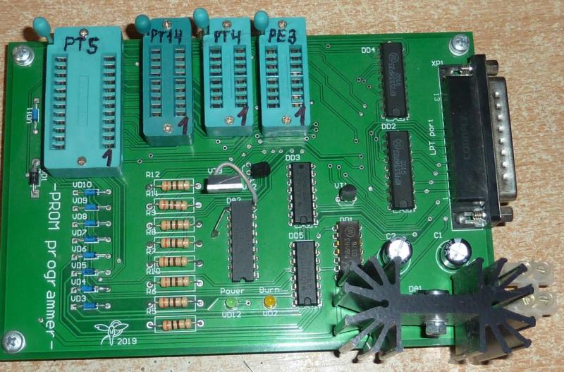

    Попробовал все рекомендации - лучше не стало. Сейчас состояние таково:
    - !MCLR подтянут на VCC_USB через резистор R1 9.1k (почти 10k как у Микрочипа и рекомендовано)
    - PGC, PGD и PGM отрезаны от регистров и идут только к разъему ICSP. PGC и PGD без подпора, PGM через резистор 2k7 соединен с землей.
    - дофильтровано питание - на выход 78M05 подпаян тантал 47u x 16V, параллельно C4 по питанию USB подпаян электролит на 22u x 16V.
    Подается USB и питание от 12V с закороченным переходом К-Э VT1, чтобы было подано всегда, а не рулилось picом.
    Программатор TL866A подключается как рекомендовано у него на картинке: !MCLR, GND, PGC, PGD. Питание с программатора не подается,
    не подсоединен провод и снята галка, PGM на ICSP разъеме тоже никуда не подключается. Чип выбран PIC18F25J50(ISP).
    В результате вместо ID читаются нули. Когда был подпор PGC/PGD на +5 ID хоть иногда читался правильно, более того, даже один раз удалось
    что-то запрограммировать: верные блоки по 16 байт перемежались 16 байтовыми FF. Было подозрение на питание, поэтому были добавлены
    электролиты и была попытка запитать PIC от 78M05 напрямую, соответственно не подключая USB. Положительных результатов все
    это не дало, ID все также читается нулями. Единственное, что еще не пробовал - запорный диод последовательно с резистором на !MCLR.
    Если проггер действительно подает +13V на !MCLR, то через R1 легко может быть утечка в питание.
    Поставил 1N4148 в разрыв между R1 и VCC_USB, как водится - не помогло.
    Этот пользователь поблагодарил megov за это полезное сообщение:

    По непроверенным данным, на выход питания разъема ICSP подается 3.3v, такое сообщение в софте. Там даже 5v нет.
    На !MCLК при начале общения осцилл регистрирует падение в 0 с 4.6v подпора на некоторый период, потом единицу на такой же период, потом опять 0 на время обмена.
    Единица точно не 12.5-13 вольт, то есть либо высокого нет, либо оно гасится, например в питание через R1. Повторюсь, в PICах я дуб.
    На PGC есть внятный клок с амплитудой в ~4v, насколько я понимаю схемотехнику он задается проггером. На PGD есть данные (по структуре видно),
    амплитуда такая же, около 4v. Фронты четкие, но полки зашумленные малость, на первый взгляд. Удивительно, что при таких сигналах ID читается нулями,
    но я не в курсе деталей протокола, а он там явно полудуплексный двусторонний. Оттого и мысль про подпор на +5v меня посетила после первых экспериментов,
    такой же подход в I2C, PS/2 и других подобных решениях по двусторонней передаче по clock+data.
    Может тут исходить из того, что Программатор TL866A шьёт эти ПИКи через соответствующий переходник без проблем, т.е. без кварца и без влияния схемы, куда он подключен.
    Вот это меня и выбешивает! На переходнике проггер требует пины 28, 27 - PGC/PGD, 20, 19 - +5V/GND и 1 - !MCLR. Я еще пин 8 на GND сажал.
    Распиновка 1:1 как ICSP, кварц точно не нужен - в отличие от Atmel с кривыми фьюзами, в PICах есть переключение на внутренний осциллятор.
    Но на переходнике пик шьется, а запаянный на плату - нет.
    PS: Провода штатные, 20см максимум. Я с ними с первого раза в серверном БП Супермикро вычитывал 16F819 ничего не зная про пики совсем.
    И да, я ж еще 1N4148 впаял между R1 и VCC_USB, поэтому версию утекания 12вольтового импульса Vpp в обычное питание через R1 можно отбросить.
    И еще, разводка мне не нравится. Плату купил где-то на ali, по топологии - это варианты от EugenRU версий 1.0-1.1, там где диоды в центре ровными рядами по три.
    Много петляний и переходных отверстий, питание разведено некрасиво, какие-то неподключенные полигоны то тут, то там.
    Я уже склоняюсь к монтажу второго пика на 1.27 макетке с минимальной ICSP обвязкой, чтобы понять наконец, от чьей филейной части фаберже.

    В сухом остатке, если отбросить ICSP для пика, аппарат завелся и нормально читает 155РЕ3. Считанные с Вектора обе похожи на правду.
    Писать пока не пишет, ибо питание 12V падает до 9, а лабораторник доставать пока лень. Есть 3 шт пережженых непонятными прошивками
    РЕ3 на которых можно будет потестить запись. Далее в планах купить пару десятков остальных поддерживаемых чипов и позвать народ,
    кому что нужно. Мне ни РТ4, ни РТ14, ни РТ5 совать некуда, но собранный проггер обязан шить все, для чего задуман.

    megov, а вот так проверял?
    В общем, программирование ПИКа по ICSP (TL866A) заработало, но только при следующих подключениях:
    1. Подключен mini-USB в комп.
    2. Подключено внешнее питание +15В (вместо VT1 коротнул его КЭ - в схеме появилось питание +5В и +12.6В).
    3. В софте программатора убрана галка с "Подавать питание на ICSP" (питание ПИКа от USB).
    Если хоть одно из этих условий не выполнено, то ПИК не откликается.
    Программатор Willem (LPT), у которого 5-ти-вольтовые уровни на ICSP тоже не увидел ПИКа на плате.
    Проверил с Willem'ом и с WinPic800 на железе Willem'а - не-а, не читает даже ID.
    МГТФ - любимый провод!
