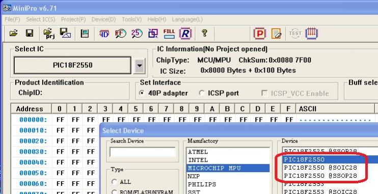

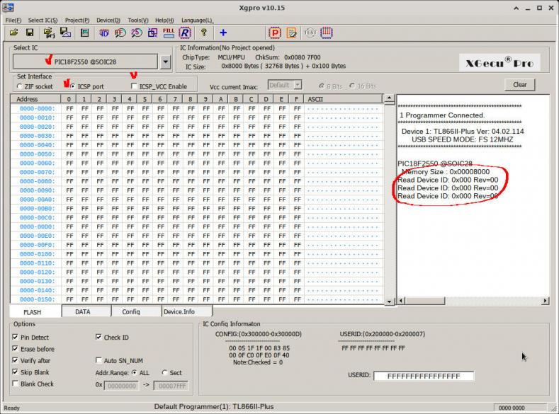

    Всем привет.
    После сборки программатор не определился. Попытался прочесть прошивку PIC через ICSP программатором TL866A. При выборе микросхемы PIC18F2550, set interface - ICSP port и включенной галке, просит отключить Check ID. При ее отключение и считывания во всех строках нули. Вроде у кого-то была такая же проблема, можете подсказать.
    Если кратко, то у меня с таким же программатором не получилось прошить ПИК внутрисхемно. Я плюнул на все безрезультатные попытки, выпаял ПИК и прошил его через переходник-панельку.

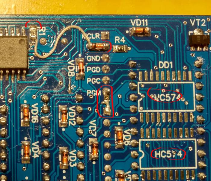

    С помощью прошивки burnrt_PIC18F2550_firmware программатор определился. К155РЕ3 считывается, но прошиваться не хочет. Манипуляции с различным питанием не помогает, пробывал от 12 до 24 В.

    [QUOTE=SoftFelix;1153049]pull-down резисторы на адресах какого номинала?
    Здравствуйте.
    На сигналах RD и CS 10К! А они разве не pull-up?
    [QUOTE=Alex Shiloff;1153066]У Вас какие-то проблемы с микроконтроллером или плохой контакт его выводов с программатором.
    Все микроконтроллеры я программировал через Zif40 + адаптер для TSOP, через ICSP не получилось.
    Здравствуйте.
    Возможно, что плохой контакт или что-то с PIC. Через ICSP тоже не получилось, пришлось выпаивать. Я наверное поспешил с обратной запайкой, не разобравшись с проблемой верификации. Подумав, что вроде прошилась, считывается. Прошивал тоже через через Zif40 + адаптер для TSOP. Еще думаю, может проблема в бракованной РЕ3. Заказал несколько штук. Как придут, проверю. Потом буду разбираться с PIC.

    По даташитам вроде нет отличий DIP от SOIC PIC18F2550.Хотя судя по сообщениям тех кто собирал в SOIC корпусе PIC18F2550 прошивка с шапки работает.У меня в наличии несколько штук только в DIP корпусе и я пробовал по разному их прошивать (на переходнике и по ICSP...PICkit 3 и на TL866).Все значения конфигурации соответствуют указанным.Но так и не удалось запустить (пробовал на XP,Win7,Win10) но так и не определяется в устройствах (неизвестное устройство).Может у кого то есть проверенная прошивка с рабочего устройства?
    Здравствуйте.
    Так вы вроде прошили PIC прошивкой burnrt_PIC18F2550_firmware от Alex Shiloff. Даже прошили несколько РТ4. У меня с burnrt_PIC18F2550_firmware прошилась с ошибкой верификации. RT Prog FW прошилась без ошибки, программатор определился сразу. РЕ3 так и не удалось прошить. При тестирование программатора Vcc_12=12.57В, Vcc_5=5.01В, Upr=12.03, про корректность выставления адресов не могу сказать, не понятно, что должно меняться. При выставления номера бита 0-7, на выходах 12.03В.
    Вопрос:
    1. Чистые РЕ3, что должны показывать? У меня все FF. При попытке прошить - "Неустранимая ошибка по адресу 0х0003 (Буфер 0х81/Микросхема 0хFF). Ячейку уже не восстановить". Такое предположение, что программатор не видит микросхему.
    2. Anykey писал, что надо поставить на А0-А4 резисторы 1к на общий. Кто-нибудь пробывал так?
    Заранее спасибо.
