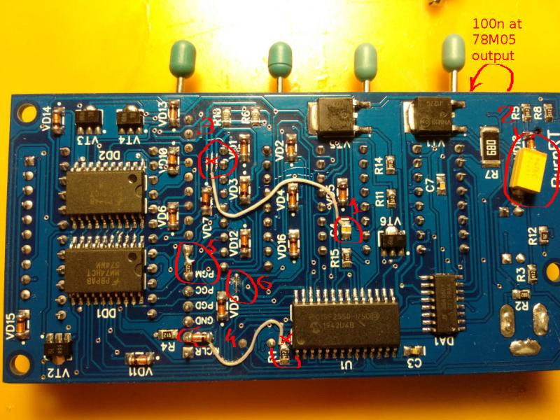

    Цитата Сообщение от megov Посмотреть сообщение
    Сообщение от SoftFelix Посмотреть сообщение

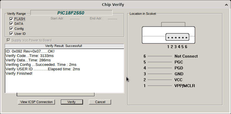

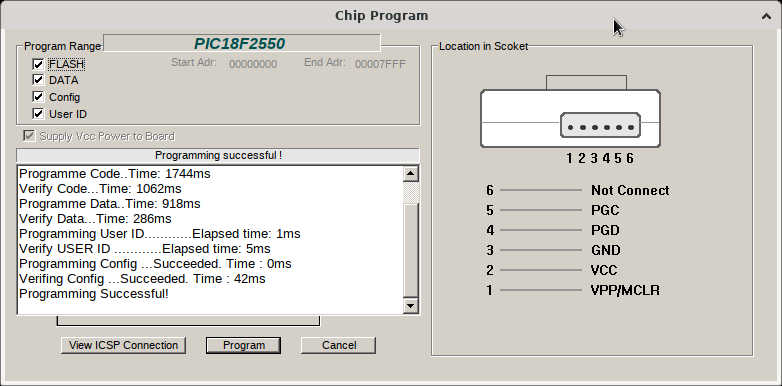

    3.3В?
    Неизвестно, но скорее всего 5v.
    А замерить? Я когда-то смотрел схему своего TL866A, и, насколько я помню, там на ICSP идёт 3.3В.
    поэтому в качестве доработки схемы я бы повесил питание регистров на питание PIC, оторвав от остальной схемы.
    Согласен. А питание от USB отделить от питания встроенного стабилизатора +5В (от высокого) диодом Шоттки. Т.е. сделать питание как в Адруино (Нано или Уно).
