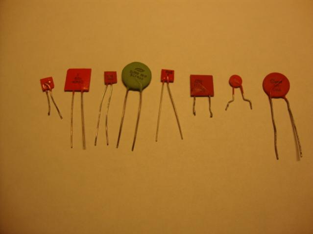

    Как КМ отличить от не КМ?
    И КМ ли эти?

    Это не КМ. Это К10-7 и подобные. В помойку. Очень хрупкие , бывает, коротят.
    01.04.2008
    861
    А как тогда распознать КМ?
    И КМ ли эти?
    Не вздумай выкидывать. Очень надёжные и хорошие конденсаторы. Хрупкие? Да, если их молотком обрабатывать. Коротят? На практике не встечал подобных дефектов, за исключением обработки молотком. Эти конденсаторы просто не предназначены для использования в качестве блокировочных по питанию.
