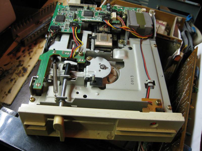

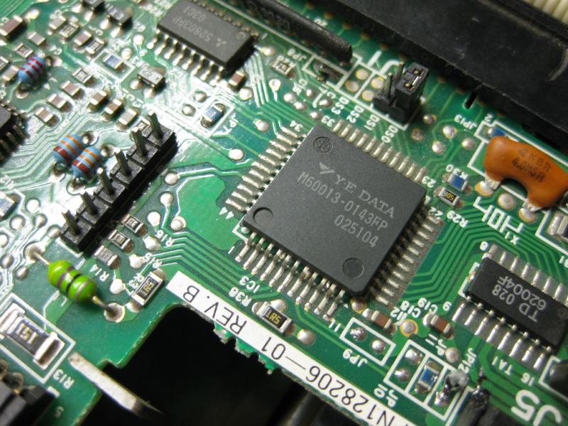

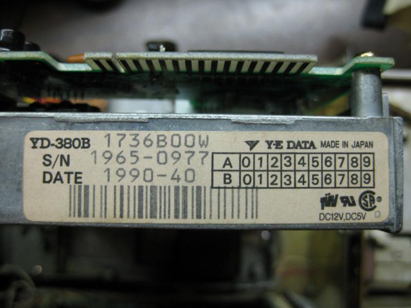

    Кто-то здесь спрашивал про подключение YD 380.

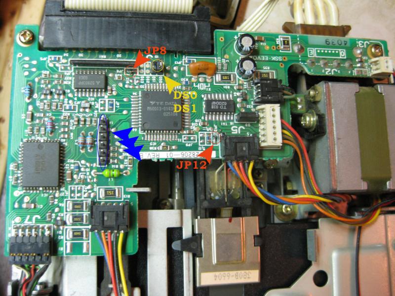

    Глубоконаучным методом ТыКа были определены следующие перемычки (фото).
    За скорость отвечает JP12 (Красным помечено)
    Помогла считать каталог JP8 (Красным ..)
    Селектор DS помечен жёлтым
    Снять (если стоят) все джамперы там, где указывают синие стрелки.
    Спек флоп увидел. Прочитал диск.
    Писюковые утилиты видят, читают.
