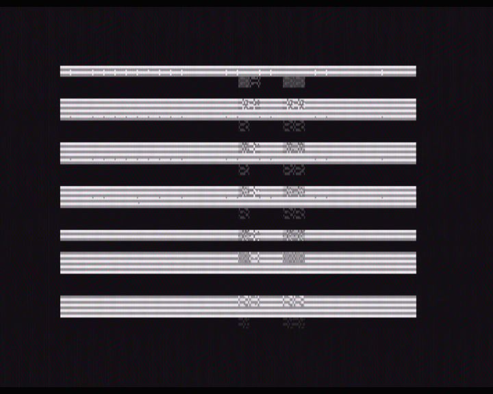

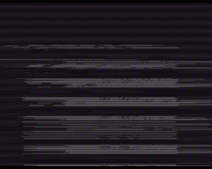

    Откопал другой Компьютер "Север" 48к
    У кого есть опыт ремонта подобного аппарата..Подскажите куда копать..
    Фото теста 48..Сообщений теста не видно..
    Да и картинка без пзу и с пзу как на первой фотке
ID:	28604   Нажмите на изображение для увеличения.
ID:	28605   Нажмите на изображение для увеличения.
  5. #25
    19.02.2010
    Энергодар
    1,187
    27
    22 сообщений
    Кто подскажет..(комп "Север" 48к)
    При наличии одной линейки ру6 (правда запаял ру5)..но без линейки ру5..и без пзу..должен быть матрас????
  6. #26
    06.04.2010
    1,305
    Должен быть
  7. #27
    25.11.2007
    Симферополь
    2,164
    матраса не будет в том случае если у тебя нет 8ми резисторов с данных на +5 гдето по 4.7к.( ну это на случай если из нет по какойто причине).

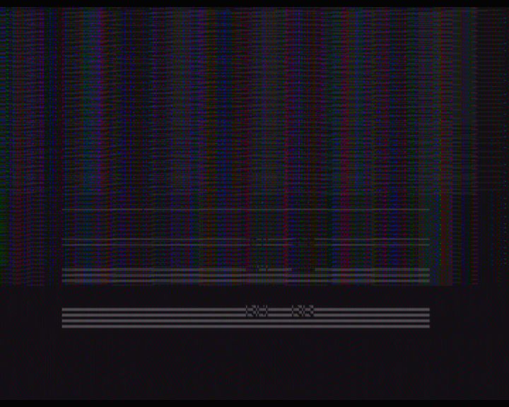

  8. #28
    19.02.2010
    Энергодар
    1,187
    27
    22 сообщений
    Пока только шахматное поле..
    ру6(ру5) установлены
    ру5 отсутствуют
    ПЗУ отсутствует

  9. #29
    06.04.2010
    1,305
    Неплохо бы проверить содержимое РТ4, все таки им уже по 20 лет.
    Одна из них как раз за выбор ПЗУ/ОЗУ отвечает.
    ---------- Post added at 01:04 ---------- Previous post was at 01:02 ----------
    Цитата Сообщение от MV1971 Посмотреть сообщение
    Эта схема Нэтинского варианта, классика для Новосибирска.
    Мультиплексоры стоят уже на 9 ногу, чтобы Ру5 можно было ставить.
    Только надо чтобы перемычки на мультиплексорах ( E3-E6 ) стояли соответсвенно либо обе 3 и 5 либо обе 4 и 6.
    Перемычки же Вы поставили ?
  10. #30
    19.02.2010
    Энергодар
    1,187
    27
    22 сообщений
    Пзу рт4 проверял...соответствует прошивке..
    А перемычки не трогал...просто подавал на 9 ногу +-5в...было без разницы.
    (стоят перемычки е4 и е6)
