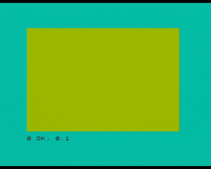

    В общем прикол такой..
    если сначала сделать команду paper1 наприме...цвет становиться синим..потом border1..цвет всего экрана включая бардюр черный..дальнейший ввод команд как папер1 или вордер1 ни к чему не приводит..экран черный...но если ввести любую из этих коменд но с другим значением происходит смена цвета..(но не бардюра)..
    то же и если сначала ввести бордер 1 а потом папер1 точ также как описано выше.
    при команде Save "имя"...полоски по бардюру идут..
    Проблема так и осталась...нет цвета бардюра...команда бордер работает как папер..
    Видео дефекта приложу..
    и еще...команда бордер1 делает папер синим....(инверсия включена) и после ресет.. а папер1 жолтым.
    http://rghost.ru/26724111

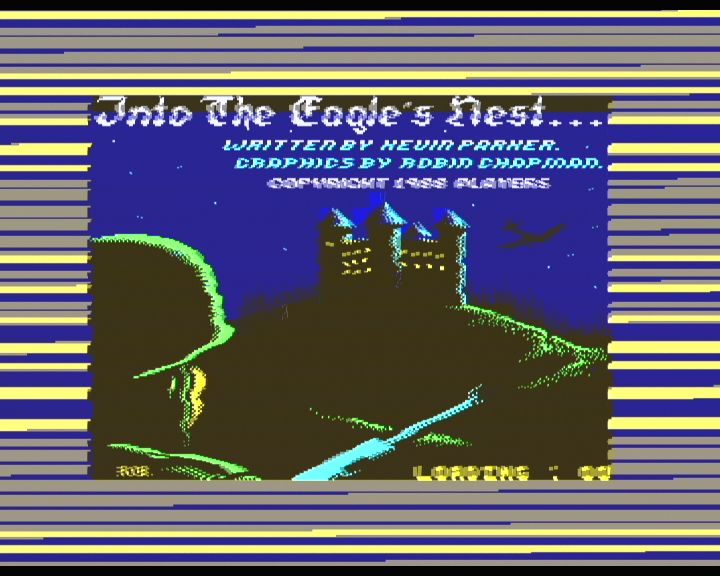

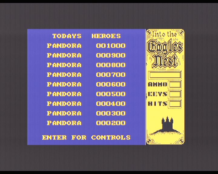

    когда лоадится чтото с мафона - картинка яркая и бордюр с правильным цветом, а когда не загружается ниче - все темное? я прально понял?
    С мафона не пробывал....надо попробывать...глянь видео...
  6. #46
    19.02.2010
    Энергодар
    1,187
    27
    22 сообщений
    а игра нормально загрузилась..

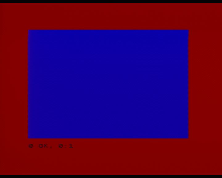

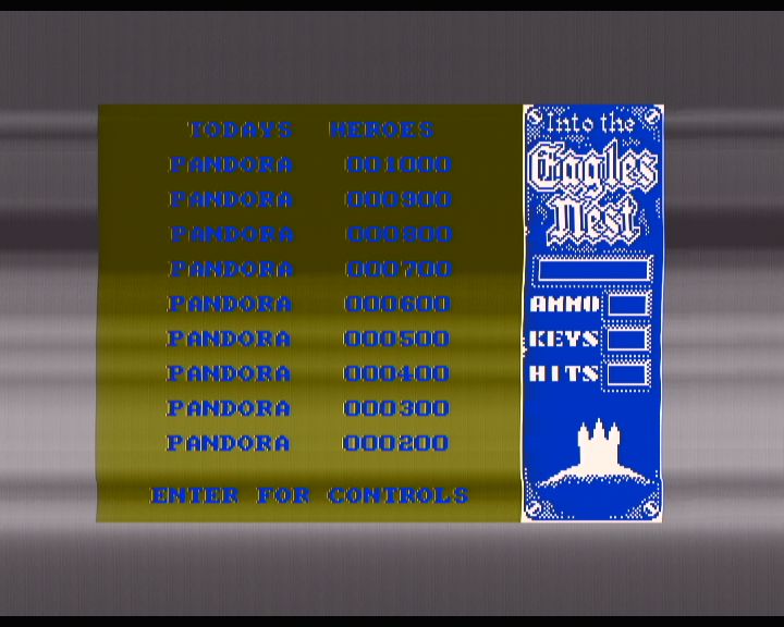

    вот еще..второе фото инверсия

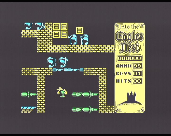

    В общем благодаря вновь присланной схеме внес изменения в схему...
    результат есть...(микросхемы не менял)
    Появился вопрос...неужели север изначально (заводской брак??) не отображал цвета бардюра??
