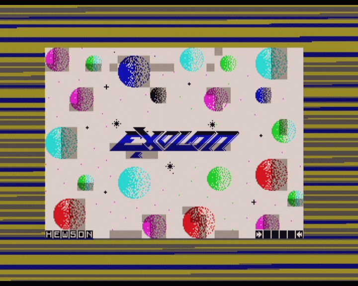

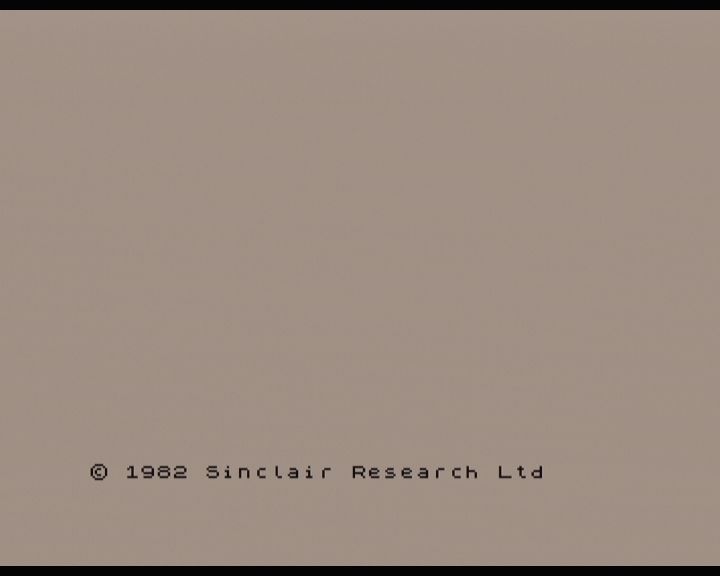

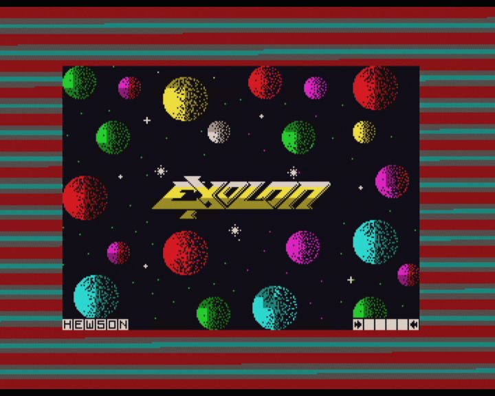

    После доработки узла инверсии изображение стало такое как нужно..
    Вот только в играх при инверсии видны артефакты...

    Атрибут яркости, это нормально.
