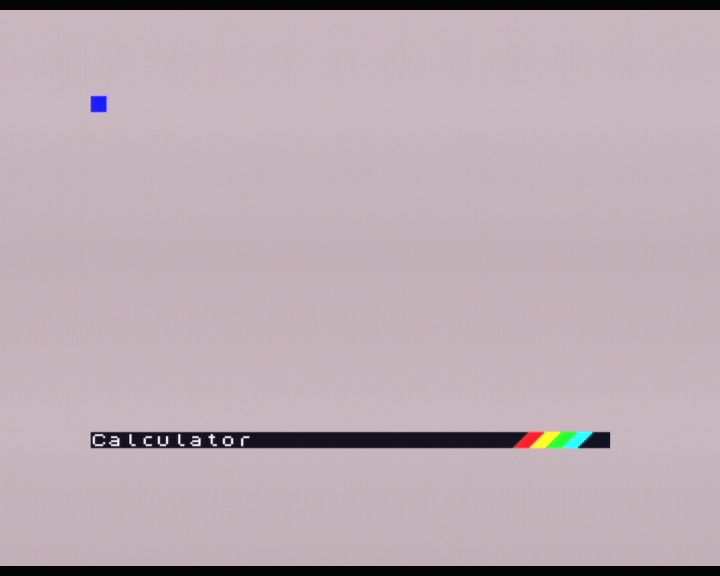

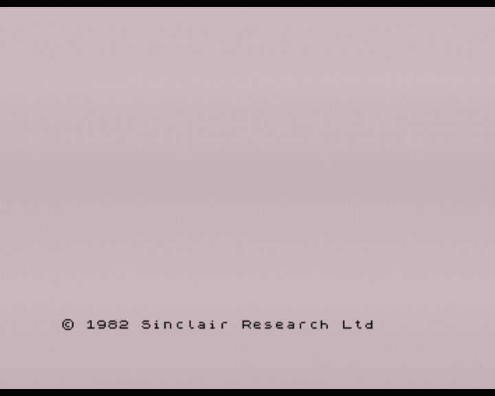

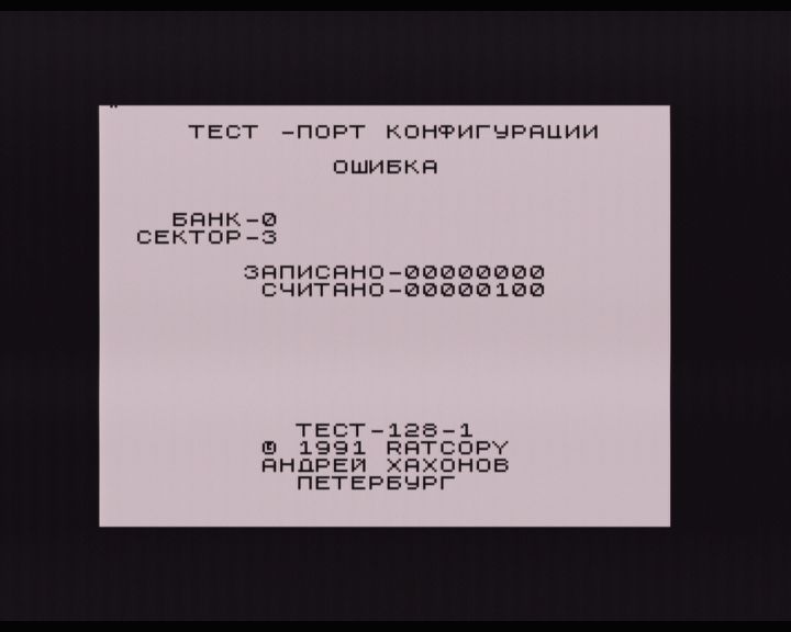

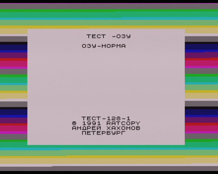

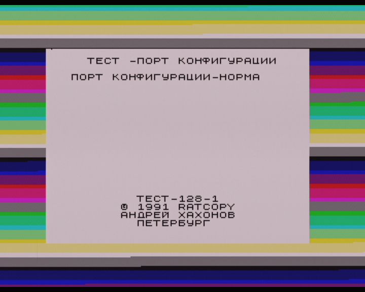

    Спасибо. Действительно схемотехника львов-48 в части видеоконтроллера отличается от север-48. Притом в последнем А15 даже не подключен к мультиплексору D19.
    ---------- Post added at 00:41 ---------- Previous post was at 00:23 ----------
    Подключил А14(2) к 5D19 и А15(2) к 6D19. CAS(2) через лн1+ла3 подключил (от 10D45 отрезал) вместо сигнала с 10D45.
    Смену экранов оставил как есть.
    Результат появился.
    48-тест проходит без проблем
    128-ошибка порта конфигурации.
    Теперь вопрос.
    Как правильно подключить сигнал смены экрана????

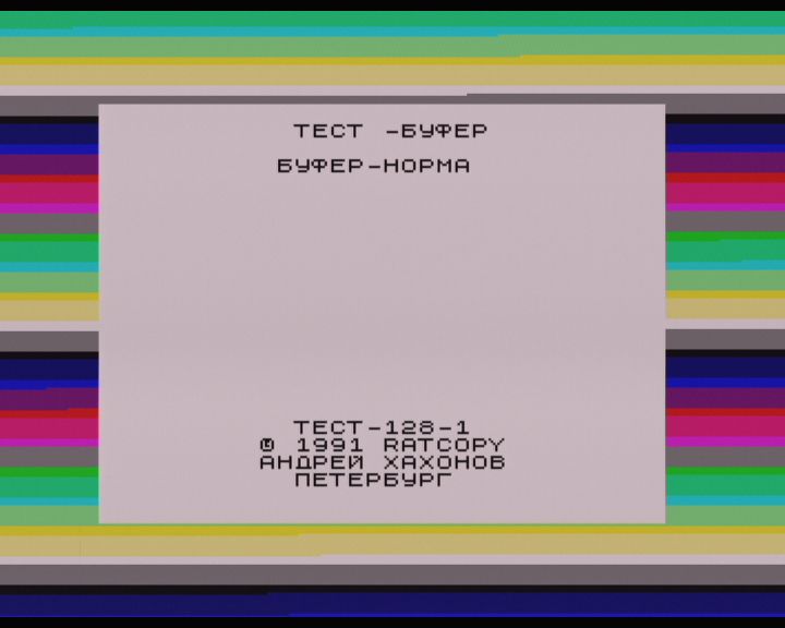

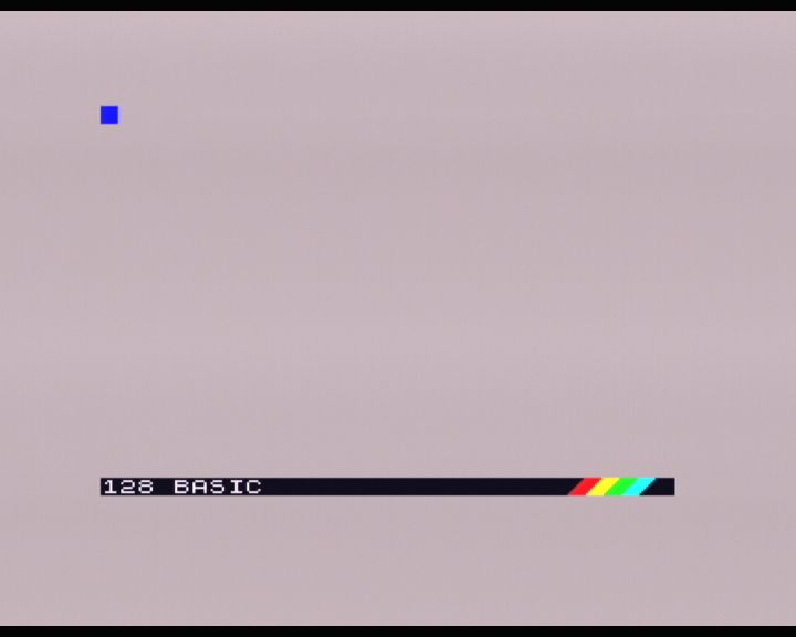

    В принципе разобрался.
    тест-128 проходит.

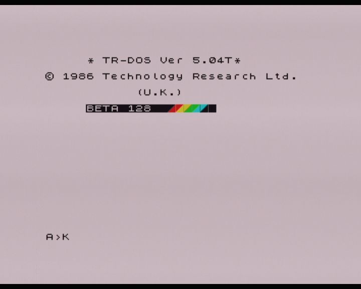

    В принципе получился север-128 +TR DOS
    Вопрос..Блокировку WE нужно делать от записи калькулятора в память??

    oracleua, да, блокировку WE нужно делать.
