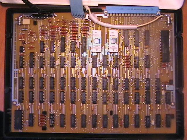

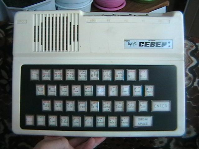

    У меня этого типа.

    oracleua, у меня такая же плата

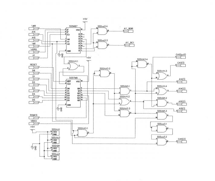

    Схема расширения север-128..

    oracleua, РУ6 надо менять на РУ5, правильно?

    Обязательно..

    если я не ошибаюсь - К565РУ5Д1 это "половинка" К565РУ5?

    Точно не скажу.
    Я установил например к565ру5В.
