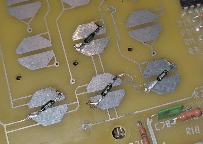

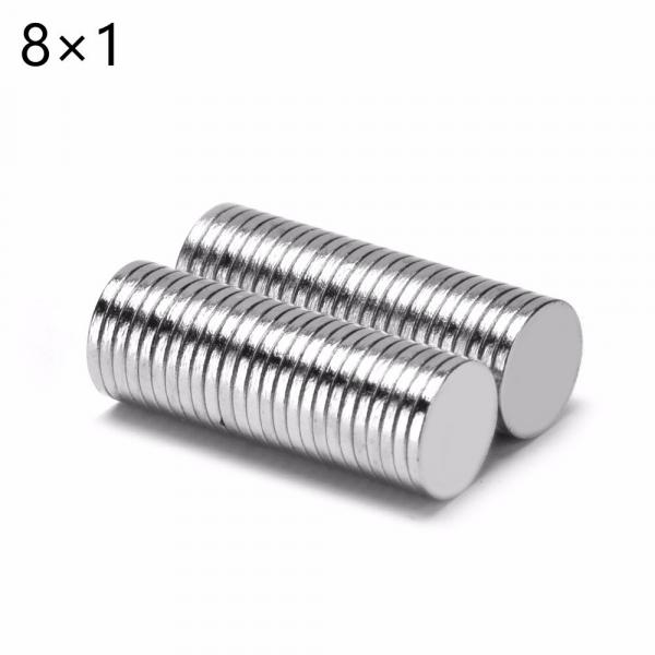

    Решил опробовать на практике предложенный ранее метод восстановления ёмкостной клавиатуры герконами. На али заказал круглые неодимовые магнитики (d8 мм * 1 мм) и самые миниатюрные герконы из существующих, для начала всего десяток:

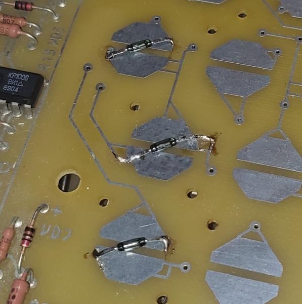

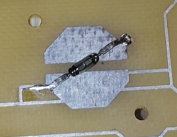

    Припаял герконы к плате, решил заменить наиболее используемые кнопки, УС, СС, РУС, ВК, ЗБ, пробел и стрелки:

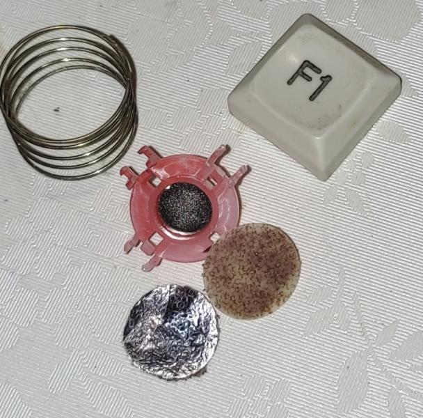

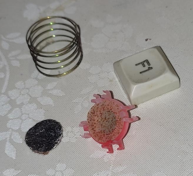

    В розовую часть кнопки вставил магнитик, закрепил его просто штатной круглой пластиной, к которой ранее крепился поролон, фольгу и остатки поролона удалил:

    Сначала проверил в разобранном виде, работает чётко. Собрал Вектор -- три кнопки из десяти перестали работать...
    В общем, проблема в том, что купленные магнитики имеют полярность "север-юг" по плоским граням, а для работы геркона направление полярности должно быть направлено по оси геркона (подробнее теория, например, тут) и небольшое смещение магнита сильно влияет на включение. И хотя эти круглые магнитики идеально входят в механизм кнопки, они не подходят для этого, лучше взять другие, на али есть варианты в виде параллелепипедов 4х4х3 мм, их будет проще сориентировать по осям, типа таких:
    Как вариант, можно сместить магнит немного в сторону вдоль оси геркона, но тут тоже есть проблемка -- магниты достаточно мощные и начинают воздействовать на соседние герконы. В итоге удалось подобрать расположение и закрепить магниты со смещением при помощи двухстороннего скотча на тех же пластинках кнопок (фоток не сделал), проверил в тесте устройств, в ДОСе и в паре игр -- кнопки работают безупречно.
    Метод восстановления рабочий, но требует тщательной подгонки, и подходит для клавиатур с большими контактными площадками кнопок. Для другой модели ёмкостной клавиатуры Вектора, наверно, можно попробовать впаять геркон вертикально, или для их размещения на пару миллиметров приподнять от платы механизм клавиатуры, но тут тоже требуется практическия проверка, без неё сложно сказать, будет ли всё работать.
