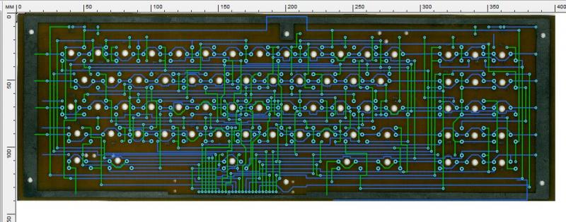

    Хорошо. Готов нарисовать плату клавиатуры для Вектора под эти блоки, если будет их чертёж. Стоимость изготовления плат выйдет около 20$/5 шт., про остальное пока не гарантирую.
    Есть сканы обеих сторон непаянной платы герконовой клавиатуры Вектора, а также практически разведённый проект клавиатуры в Layout (всё никак не могу закончить). Могу отдать, если нужно. Только при заказе меня не забудьте!

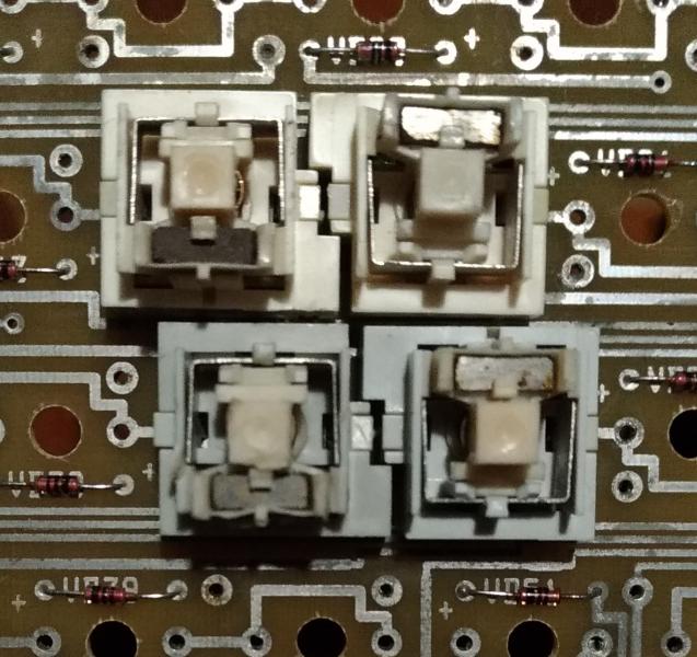

    Андрианов Игорь, Размеры КО, КР, КХ показывают крепёжные лепестки в разведённом состоянии, что для разработчика платы не нужно. Я измерил кнопку от клавиатуры ЕС1840 штангенциркулем - размеры 21х19 мм. Могу завтра сделать чертёж в соответствии с нуждами разработчика платы. Нужны ещё диаметры отверстий под геркон и лепестки.
    Давайте, не помешает. А размеры герконовой кнопки есть?
    Размер файла со сканами -7МВ, куда послать?

    Цитата Сообщение от Андрианов Игорь Посмотреть сообщение
    Кнопки эти очень плотно к друг другу прижимаются образуя сплошное поле
    Позвольте немного поправить - между кнопками и рядами кнопок по вертикали есть зазор в 1мм. Быстрое фото - плата от ЕС1840 с вставленными кнопками.
    Согласен, был не прав - посмотрел сейчас на клаву Вектора, да, где-то около 1 мм зазор есть.
