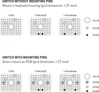

    Если проектировать точную копию платы (чтобы она легко установилась в корпус Вектора), важны и крепёжные отверстия, и размеры смещения рядов кнопок по горизонтали. Ещё важный размер - смещение рядов по горизонтали относительно друг друга. Расстояние между кнопками и между рядами по вертикали - 20мм, при высоте кнопки 19мм получается зазор в 1мм. Проектировал плату клавиатуры на этих кнопках для Спектрума, как раз использовал эти цифры.

    предусмотреть посадочные места и для Cherry на той же плате
    А какой вариант монтажа лучше выбрать из шести вариантов?

    Предлагаю первый, без монтажных пинов...
    Я тот еще эксперт!
    Вот например свичи https://aliexpress.ru/item/32889059825.html -- у них как будто бы есть две дополнительные пупки и не совсем там, где на твоем чертеже. Но это Черри, или клон. Это не все, что бывает.
    Вот свичи, которые очень похожи на Векторовские: Kailh Low Profile
    https://aliexpress.ru/item/32959996455.html - сами
    https://aliexpress.ru/item/33026798318.html - колпачки
    По чертежу они по-моему приближены к Черри с установочными отверстиями, но надо внимательно смотреть.
    Вот как они выглядят в сборе https://assadollahi.de/my-first-work...ical-keyboard/

    Есть нюансы с размерами кнопок. Оригинальная кнопка - диаметр установочного штыря - 4,2мм, высота кнопки - 17мм (от основания до верха толкателя), размер колпачка 19х19мм, Cherry соответственно, 3,85мм и 15мм, размер кнопки 16х16мм. Для фиксации кнопок Cherry нужна (???) металлическая пластина, на основной плате надо предусмотреть отверстия для крепления пластины. Контакты на Cherry расположены со смещением, не на одной линии, сложно будет эти кнопки приспособить. И ещё нюанс - оригинальная кнопка имеет на дне выемку, в которой помещается резистор или диод, установленные на плате. С кнопками Cherry придется эти детали паять с обратной стороны платы.

    Я думаю, надо детать по первому варианту во второй строке, "Direct mount on PSB" говорит само за себя.
    Черри имеют диаметр штыря 4мм, войдут без проблем.
    Главное, они не больше ПКМ-1Б.
    Думаю, можно и без металлической пластины. Если понадобится -- можно поставить поверх платы, с опорой на шесть крепёжных отверстий...
    Вообще я уже придумал способ: ставить черри повёрнутыми на 90 градусов, тогда их отверстия не накладываются и не конфликтуют с ПКМ-1Б.
    Это не проблема -- все диоды/резисторы соберу на свободном месте платы, и даже, скорее всего, сделаю их SMD.

    Мне казалось, что планируется оригинальная реплика клавиатуры Вектора. Если же разводка платы делается с нуля, тогда, конечно, мои "нюансы" смысла не имеют.

    Мне тоже так показалось. Делать с нуля да и еще и с клонами Черри - есть вероятность нарваться на вариант "доработай напильником", это раз, а два - какой смысл разводить под Черри если проблема с колпочками для них (пока) не имеет решения?
    Может обойтись без творческих метаний и сделать действительно рабочий вариант = максимально близкий к оригиналу?
