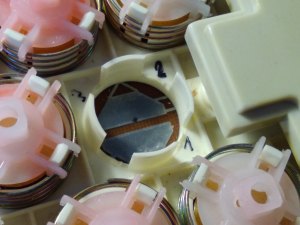

    Плохие клавиатуры, как и дороги - это неотъемлемая особенность нашей Родины. Хотя производители компьютера постарались сделать клавиатуру надежной.
    Этот компьютер выпускался с двумя клавиатурами - ёмкостной и герконовой. У меня находится версия с ёмкостной клавиатурой. Ёмкостная работает так же как механическая, при нажатии замыкаются два контакта. Только измеряется не сила тока, текущая через кнопку, а ёмкость кнопки. То есть, контакты кнопки могут абсолютно окислиться, но клавиатура будет работать как прежде (в теории).
    Но подвел клавиатуру поролон, который использовался в кнопке.
    Со временем поролон потерял упругость и превратился в пыль. Вот
    его и будем заменять.
    Для справки. Геркон - это элемент реагирующий на магнитное поле. При нажатии кнопки, к геркону пододвигается магнит и геркон срабатывает. Эта технология использовалась в герконовых клавиатурах.
    Я не претендую на правильный и лучший способ ремонта, так как я делал это первый раз в жизни. Я просто увидел неисправность, то есть
    разложившийся поролон и заменил его на новый.
    1) Кнопки удобно вытаскивать с помощью шурупа.
    2) Вытаскиваем кнопку. Вот он поролон. Выглядит вроде не плохо, но на последний фотографии видно, что с ним не так.
    2) Заранее покупаем в магазине какой нибудь пеноматериал толщиной ~4 мм.
    Я купил фольгированный пенополиэтилен. Я надеялся, что блестящее покрытие заменит фольгу, но никакого эффекта от него нет и пришлось продублировать его обычной алюминиевой фольгой.
    3) Наклеиваем на пенополиэтилен с обоих сторон двухсторонний скотч. С одной из сторон наклеиваем алюминиевую фольгу.
    4) Затем берем трубку подходящего размера, затачиваем её края. Пользуясь этой трубкой как ножом, вращая её, вырезаем множество цилиндриков.
    Первое что мне попалось под руку - это разъем DIN-5.
    5) Отрываем жесткое пленочное основание от старой начинки кнопки, и приклеиваем основание к цилиндру. (У нас с одной стороны цилиндра двухсторонний скотч). С помощью этого основания, начинка крепится к пластмассовой детали.
    Сравнение начинок. Слева - старая начинка, она уже не может восстановить свою форму. Справа - новая, только что изготовленная.
    Помню приходилось 2-3 раза в год разбирать клавиатуру и чистить контакты, иначе кнопки перестовали срабатывать может быть хотели как лучше, а получилось как всегда...

    У меня был Вектор с подобной клавиатурой. Окисление происходило, как раз из-за алюминиевой фольги и приходилось часто чистить, пока не плюнул и не наклеил прямо на фольгу двухкопеечные монеты Может, лучше клеить медную фольгу, предварительно ее облудив?

    Я бы Вам памятник поставил по русской словесности и не только! Провозившись с подключением Вектора к своему монику дня три (инверсия, рассинхрон), припёр с гаража старенькую Электроника ВТЦ-101, с ней всё заработало просто отлично. Кайфанув от жёлтых "квадратиков" на синем поле, открыл уж было пивасик предвкушая рубание в "Планету Птиц" - спустя всего каких-то 18 лет. Без проблем загрузился с ноута, замигал светодиод РУС, а клава на СБР + БЛК ни в какую! Полез смотреть что почём, поролон конечно умер, но крепление кнопок - это атас! С шурупом это конечно на пятёрку придумано, но всё равно, чтобы снять кнопку пришлось изголяться: в одной руке отвёртка, в другой шуруп, в зубах - пинцет, чтобы придерживать пружинку. Вобщем один мат-перемат, детине не дали срубать в игруху! Наверняка если бы человеку было бы дано даже три руки, наши конструктора придумали бы ещё надёжнее конструкцию для четырёх. Вобщем пока не осилил, в воскресенье пойду на рынок, куплю двухсторонний скотч, поролон вряд ли найду, буду из него несколько слоёв лепить!

    Да ну. Сейчас подобных пеноматералов в любом строительном магазине несколько видов лежит.
