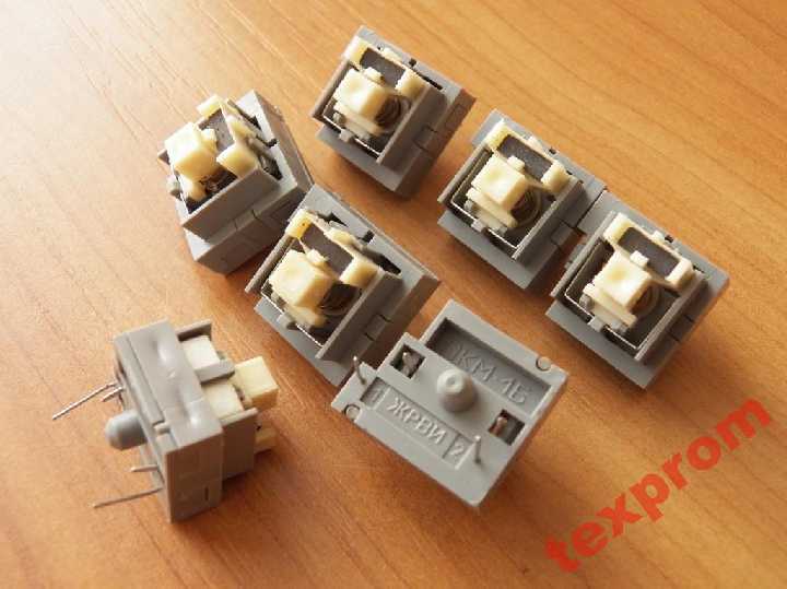

    Всем привет.
    У кого-нибудь есть чертёж герконовой клавиатуры "Вектора"? Или, если нет герконовой, псевдоёмкостной. Нужны все размеры. И напомните, пожалуйста, какой тип кнопок использовался в герконовой клавиатуре? Вспоминаю, что, вроде бы, типа тех, на которых очень любили делать клавиатуры для "Спектрумов", но как они называются - не помню.

    Боюсь, такого чертежа ни у кого нет. Самое правильное было бы "сколоть" существующую плату, т.е. снять с нее все размеры.

    Кажется называются они ПКМ 1Б.

    Цитата Сообщение от anasana Посмотреть сообщение
    Может быть такие же как на клавиатурах для ЕС-1840/1841?
    Не помню, разбирал ли я клавиатуры от ЕС-1840/41, но выглядели они "хлипко" по сравнению с векторовскими...
    Хотя действительно похожи.
    http://retropc.org/Vnutrennosti_gerk...VM)_k_866.html
    Красивые какие. Интересно, реально ли достать/сделать к ним колпачки. Тогда можно замутить проект альтернативной клавиатуры для векторовладельцев, ушибленных фольгой с поролоном.
