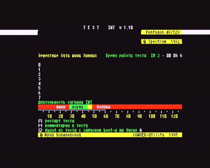

    тест ковалевского есть в TAP/WAV формате??
    Получилось перевести тест из scl в z80 а его утилитой k7zx перевести в wav.
    хорошая штука эта k7zx, другие переводят и все что грузится зависает...
    Собственно норма ПРЕВЫШЕНА
    60 ... мкс?

    Но тест Квалевского дает те же результаты, планка скачет плюс минус 5мкс, хотя на метке 40мкс вроде чаще оказывается. (в эмуляторе планка на одном значении сколько не перезапускай тест)
    Если загрузить киберноид, то такая движущаяся рамка двигается не плавно, а тоже меняет скорость... Значит проблема не в плате YM?
    С помощью номинала резситора R17 (на моей бумажной схеме он R20) (уменьшил в 1.7 раза) удалось сигнал загнать в режим "НОРМА"
    Однако INT плавает примерно плюс минус 8мкс, если делать тест много раз, это видно, полоска измерителя никогда не останавливается на одной и той же величине. Этот узел собран на триггерах 555ТЛ2 почему-то хотя по схеме должен быть на ЛН1.

    Скрины после доработки (Норма, но сигнал плавает)
    Скрин перед доработкой (Превышение)

    Всем спасибо за участие.
    Проблема решилась заменой 555ТЛ2 на ЛН1
