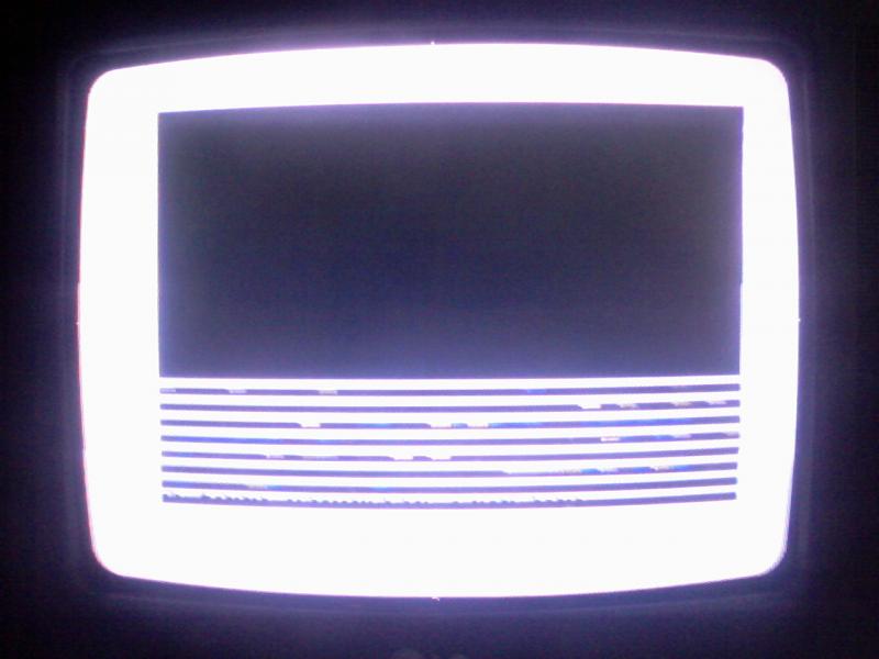

Приветствую!!! Однажды наткнулся на Ваш ресурс. Сейчас с огромнейшим удовольствием листаю его страницы. Ведь у меня в детстве тоже был подобный компьютер - Парус ВИ201 48к, и этого мне тогда не хватало , хотелось как у друзей 128к, но о расширении памяти не могло быть и речи, так как я был мал и радиоэлектроника для меня была тёмный лес, в городе спецов по данному вопросу тоже не было. Вот я решил наверстать упущенное почти через 20 лет.
Хотел бы поинтересоваться у уважаемых пользователей, может кто-то проделывал подобное с этим компьютером и смог бы мне помочь в этом вопросе.
Компьютер собран на процессоре КР1858ВМ1 (есть возможность поставить Z80)
ПЗУ КР1013РЕ1 (Стоит одна ПЗУ, хотя на плате есть место ещё под одну и здесь на фото их тоже 2 http://speccy.info/images/7/78/Parus_VI_201_Board.jpg, Зачем их 2 и можно ли установить вторую?
ОЗУ КР565РУ5Г приобрёл КР565РУ7Г думал просто поменять и будет мне счастье, но полистав форум понял ,что замена микросхем это ещё не всё.
В общем ребята прошу какой либо помощи в разгоне этого аппарата. Может кто добрым советом поделится, может нужной ссылочкой, а то на форуме столько информации!!!, а нужной мне я ни как не выделю так как я понял что правила разгона к каждому компу индивидуальны.
