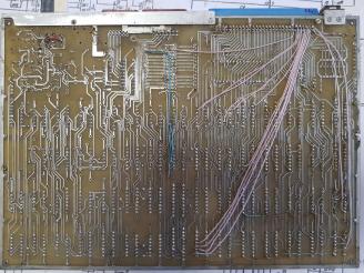

    Приветствую!
    Приобрел и с помощью участников Форума опознал останки ZX Spectrum (см.фото) как Львовский вариант, но с доработками (РУ6 заменены на РУ5, в частности).
    Плата пострадала от "борцов за КМ" (не критично), а также несет на себе следы доработок/отладок - и с этим сложнее.
    Прошу поделиться идеями, что это могут быть за доработки (опознать по МГТФ), в частности - для чего отрезаны D15, D16 К561ПУ4...
    Планирую восстановить экспонат, сейчас готовлюсь теоретически.
    Помогите ответить на вопросы:
    1. Сколько все-таки в нем памяти? Я вижу 8хРУ5=64кБ плюс 8хРУ5(на месте штатных РУ6)=64кБ, всего 128кБ. 9 нога (7й разряд ША) на этих дополнительных РУ5 запараллелена и вроде бы дешифруется (еще проверю).
    2. На что похожи "доработки" МГТФ? Частично они касаются клавиатуры, с другими еще не разбирался. Возможно кто-то опознает. Допускаю что так сделали "ремонт D15, D16 К561ПУ4", выкинув их из схемы.
    Посоветуйте как лучше поступить? Привести плату к "каноническому виду", читай - к схеме, или попытаться отрисовать и восстановить нынешнее состояние?

    По ссылке можно скачать архив со схемой и монтажкой для Львова 48, а также статью по расширению памяти до 128к. Похоже, что эта доработка сделана на плате.

    idc, что Харьков ,что Львов ,допиливали до 128 плюс еще пару микр для устранения родных багов.
    Тут смотря какая цель дальше , в музей , значит до начального состояния восстановить , а если пользоваться то привести в порядок ,запустить , сделать контроллер и флоп прицепить.
    PS очень напрягает окислившийся голый медный провод на обратной стороне )
    Классическая доработка ,128к
    В оригинале что у Харькова ,что у Львова 80 кб , из которых 32 вообще никогда не используются )
    Попробую в рабочее начальное - в смысле нынешнюю схему, но чтобы ожила. По-максимуму все "рацухи" оставлю.
    Он не голый Это прозрачная такая изоляция... ну да... окислен. Но вообще плата субъективно в нормальном состоянии, видал и хуже...

    Коллеги, подскажите: какой номинал конденсаторов поставить взамен выкушенных КМ? По схеме от 0.033 до 0.1 uF,а как в реальности?

    Посмотрел фото платы - да, конденсаторы были распаяны на корпусах. Можно использовать китайские керамические (желтые) конденсаторы на большинство корпусов.

    После перерыва продолжил работу над восстановлением, запаял блокировочные конденсаторы, осталось восстановить остальные, "индивидуальных номиналов"
    И тут возникли трудности с чтением схемы
    Какая емкость, например, у C6, если написано
    C6(110)
    130
    Это 110pF? 130pF? Или "номинал 110, подбором по факту 130"? Или (110) это не емкость а тип(?)
    Аналогично C4:
    C4
    2н2(820)
    Это что, 2,2нФ? А (820) что такое?
    А на "монтажке" (правый нижний угол, рядом с D28) возле C4 четко написано 820p...
    Материалы по Львову нашел тут: https://zx-pk.ru/threads/15816-zx-sp...l=1#post452277
    И для С4 вроде бы номинал 2.2нФ... но что такое (820) все равно интересно
