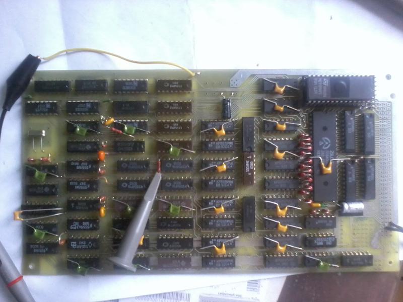

    Очень захотелось вспомнить свой первый спектрум, он был москвой. К сожалению ничего не осталось от него, ни железа, ни бумаг. На форуме нашёл схему и фотку пустой платы. Тьма ошибок! В свое время была отработанная схема, вот бы её надыбать!? Схему чертил в оркаде и разводил (практически как оригинальную, только без ошибок) в аллегро. Все могу кому надо выложить. Вроде начинает оживать, но проблема по времянкам похоже, уж очень много RC цепочек. И выходная часть на схеме только RGB на телевизор, хотелось бы увидеть полную схему от D7 микросхемы, которая тоже не понятно какая стояла. Никак не могу добиться синхронизации. Заранее всем огромное спасибо!!!

    а покажите фото - какая плата у вас получается ?

    Плата заводская, у меня есть такая возможность пока, отдаю файлы сверловки и позитивы. Я пытался максимально повторить оригинал, ностальгия... В пикаде давно не работаю, аллегро на несколько порядков серьёзней и троссировщик в пикаде все равно спектра. Если нужно могу всем поделиться, схема, гербер и т.д. А схему которую вы предлагаете я по ней и собирал, сверяя ошибки платы и схемы. Думаю не все ошибки нашел.

    Огромное спасибо! Похоже такая схема у меня и была 25 лет назад, очень похожа. Большая просьба, по возможности, можно получше схемку качеством попробовать сделать? А свою схему я тоже по краснодару и львову сверял. Следующее что буду делать это вывод на Sвидео выход и работу с флешки. Хочу все на одну плату разместить.

    Все, плату полностью отладил! Все ошибки убрал и времянки настроил. Очень они отличаются от всех исходных схем. Я это отношу на "разность" выходных сигналов микросхем которые сейчас выпускают. Впечатление такое что по уровням и току выходные уровни уж очень отличаются от ранее выпускаемых микросхем!? теперь буду делать Svideo выход из RGB на сха, загрузку с флешки и звук на AY-3-8912, все на одну плату хочу, но пока по отдельности отработаю.
