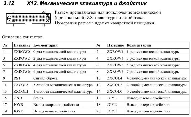

    Можно ли будет подключить к zx-evo?
    подключение 8/5 стандартное, как у всех клавиатур спектрума
    плюс питание 5 в, плюс сигнал строба (хотя этот сигнал обязателен только для пентагона, для других возможно и без него обойтись...)
    ---------- Post added at 14:26 ---------- Previous post was at 14:25 ----------
    phant0m, ряды и строки 8/5 подключаешь и питание, должно заработать
    ---------- Post added at 14:27 ---------- Previous post was at 14:26 ----------
    питания на разъеме нет
