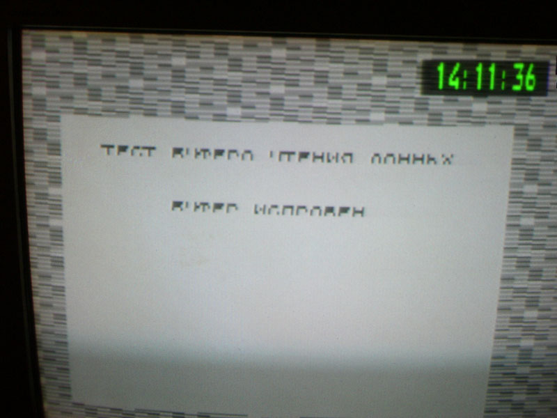

    По умолчанию смещение строк в знакоместе в Ленинград-1

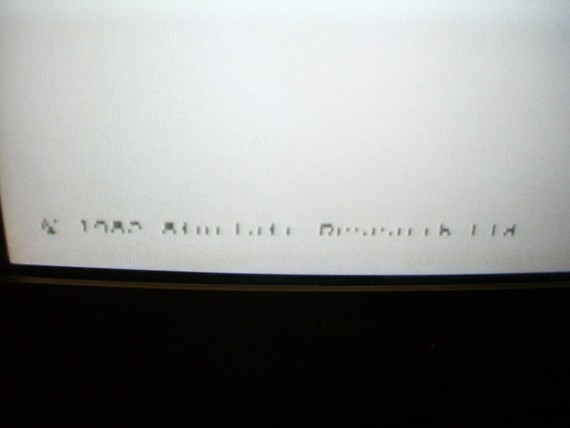

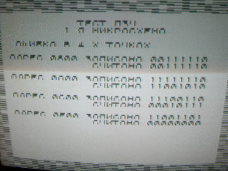

    Всем доброго времени суток Раздобыл Веста ИК-30 с выкушеными КМками, это вроде Ленинград-1,восстановил (были неисправны два счетчика ИЕ7 DD3,DD5 - первый и третий счетчики от тактового генератора), НО! символы в знакоместе смещены на две строки вниз. т.е. позиции символов правильные, но символы отображаются без двух нижних строк. подскажите, в какую сторону копать? спасибо.

    Просматривай на просвет плату, ищи замыкания там, где паял. И канифоль не забудь смыть.

    Просмотрел, прозвонил - обрывов, замыканий нет. мож до кучи и DD4 заменить? на чем генерируется адрес строки в знакоместе в Ленинграде-1?

    Все-таки дефект платы оказался
    заметил обрыв между DD5(ИЕ7) и DD19(КП11) линия H2 только с четвертого захода
