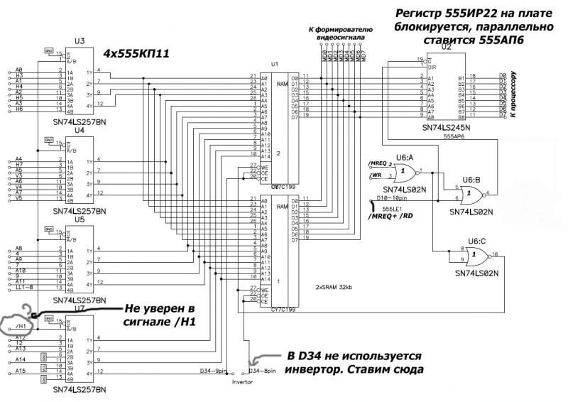

Приветствую!
Вопрос давно возник, но...
Чувствую, что все просто, только непонятки с сигналами RAS и CAS, или их попросту в воздухе повесить? Сигнал WE - также можно завести на статику, без проблем. И выбросить из схемы ИР22, ибо в некоторых микросхемах статики есть Z-состояние, к тому же, как я понимаю, этот регистр еще и связан с регенерацией. Сигнал CSRAM - врубает память на шину данных. К примеру - имеется 62256. 2 шуки ставим. Регистр ИР22 выпаиваем и соединяем вход с выходом у этого регистра на плате.
Кто делал подобное - отзовитесь!!!
Ничего не могу найти по этому поводу...
