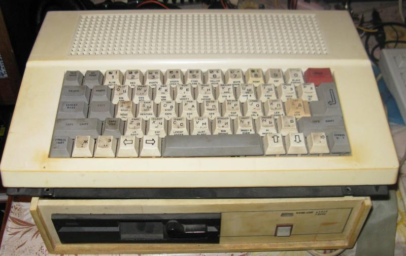

    Всем привет!
    Пишу в первый раз здесь, поэтому если что, извините, и не судите строго.
    Подарили мне Спектрум, фото прилагаю. Стал подключать к телевизору по видеовходу - не идёт синхронизация. Ссылка на видео тоже есть.
    Ни названия, ничего подобного ни на плате, ни на корпусе нет. Клавиатура вроде похожа на Роби, но плата не та.

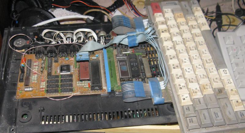

    В середине кристалл Т34ВГ1, платка маленькая. Справа - контроллер FDD 5,25".
    На видео: вризу идёт надпись Sinclair что-то там. На плате есть подстроечные резисторы 4шт, их вращение в положении максимального сигнала на выходе, все равно не синхронизирует телевизор. Пока мне не до цвета, подаю только Синжру на видеовход. Телики пробовал Erisson (как на видео), а на Samsung вообще почти не подхватывает, из синего экрана выходит на секунду всего.
    Уважаемые спецы, помогите опознать, что за модель, дальше буду искать схему, как там видеовыход устроен. Только понял, что на 5 штырьковом разъёме у меня земля не на 2 выводе (среднем), а между средним и крайним, что странно. Сзади есть ещё разъемы под 2 джойстика и магнитофон.
    Заранее спасибо!

    обычный спек на Т34ВГ1. схема практически одинаковая у всех подобных клонов.
    схема контроллера фдд на форуме пролетала, если надо выложу

    Так сделано всё аккуратно, думаете это не заводской вариант а самоделка?

    вспомнил!
    клон этот называется "Мезон"
    в далеких 90х знакомый покупал его в Новосибе возле "Чемпиона"
    схемы к нему нету
    точно такая же плата уехала к Zorel.

    aonmaster, Какая прелесть - я бы такой купил-бы ! Корпус от "Дельта-с".
    Схема примерно как тут: http://sblive.narod.ru/ZX-Spectrum/A...-sch600dpi.tif
    Разница между схемами только в джойстиках, выходных каскадах и кассетных входах.
    Все сигналы всёравно с Т34 идут.
    С уважением, Дмитрий.

    piroxilin, выходит, сигналы через резисторы подстроечные идут с Т34 и нет там усилителей на транзисторах?
    как же мне тогда добиться синхронизации с ТВ, может раньше ТВ советские допускали разброс параметров синхросигнала в более широких пределах, чем сейчас импортные?
    Схему буду смотреть, но раз Вы говорите, что разницы нет, то видимо не поможет...

    там ЛП5 стоит на видеовыхлопе
