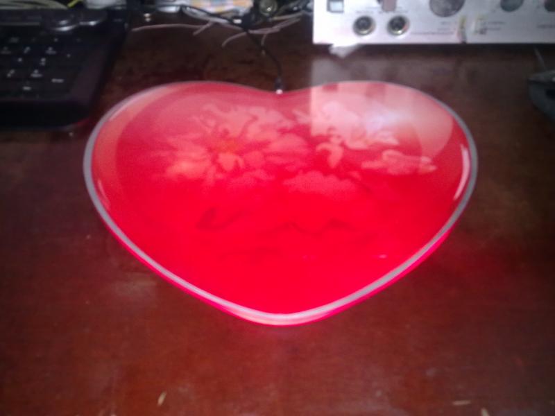

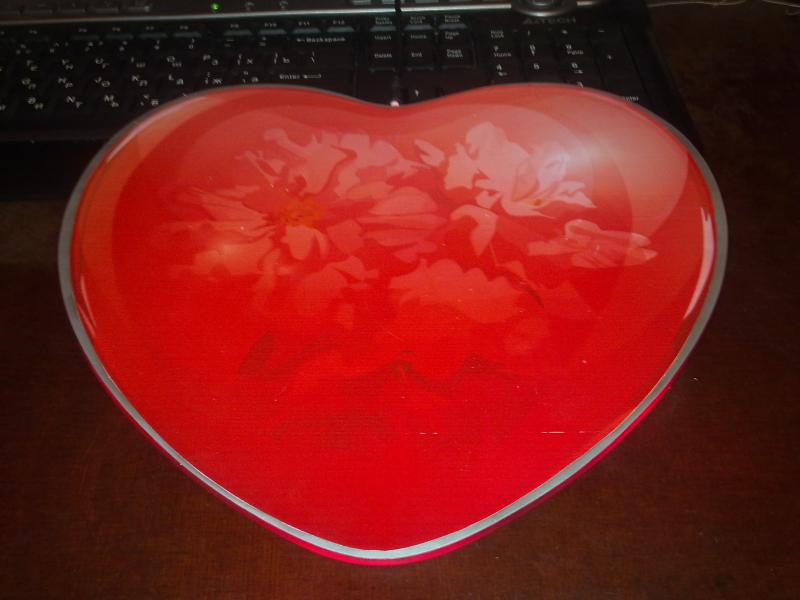

    Вот в общем, делал я делал и наконецто доделал. Решил похвастатси ^_^
    Пять светодиодов от дохлых оптических мышоф, коннектор от нокиевой зарядки.
    Как видно из форм и тематики, коврик подарковый.

    ZXSlaver, убей не понимаю из чего и как это сделано.
    =ANDROID=
    ZXSlaver, ага, рассказал бы технологию, а?^^
    13.10.2008
    Нефтекамск
    186

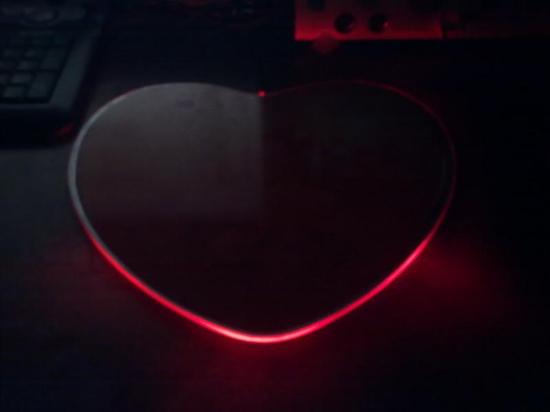

    Всё оч просто до безобразия.
    Основа оргстекло толщиной 5 мм. 5 Светодиодов от нерабочих оптических мышей, столько же резистороф ~120 Ом. соеденённых по типу "звезда". Один разъём зарядки от Nokia и проводки (раритетные, СССР'овыские, c не плавящейся оплёткой ^_^).
    Сам процесс тож не сложен. Нужен "дреммель" (так вроде обзывается), ну или просто движок какой шоб в руке удобно держать было. Небольшой (диаметр 3-4 мм.) цилиндрической фрезой проделываем пазы по форме светодиодов. У меня вышло примерно 3,5 мм. глубиной. Светодиоды стачиваются напильником до придания им "плоскости", можно конечно и готовые найти. Резисторы подпаял максимально близко к светодиоду, паз в основе соответственно увеличил на "аппендикс" под резистор. Потом всё приклеил "Момент Кристалл". Подпаял провода, уложил их в каналы, естественно выделанные заблаговременно. Заклеил всё это плёнкой типа оракаль.
    Сверху всю поверхность покрасил краской металлик хром из баллончика. Кое где правда пыль осела как ни старалсо. Аккуратненько сковырнул ножом.
    С боков зашкурил мелкой наждачкой, думал отполировать, но не стал.
    Поверх наклеил распечатанную на том же оркале сердечку и вторым слоем плёнку ламинант всё тогоже оракла.
    Вот в принципе и всё =^_^=

    На последней фотке я так понимаю - это нижняя сторона? А первые фотки... само сердечко объемное чтоль, не плоское?
    ---------- Post added at 02:28 ---------- Previous post was at 02:26 ----------
    Да, и зачем красить, чтот не сильно понятно... Можешь еще фоточку сделать в выключенном состоянии?^^
