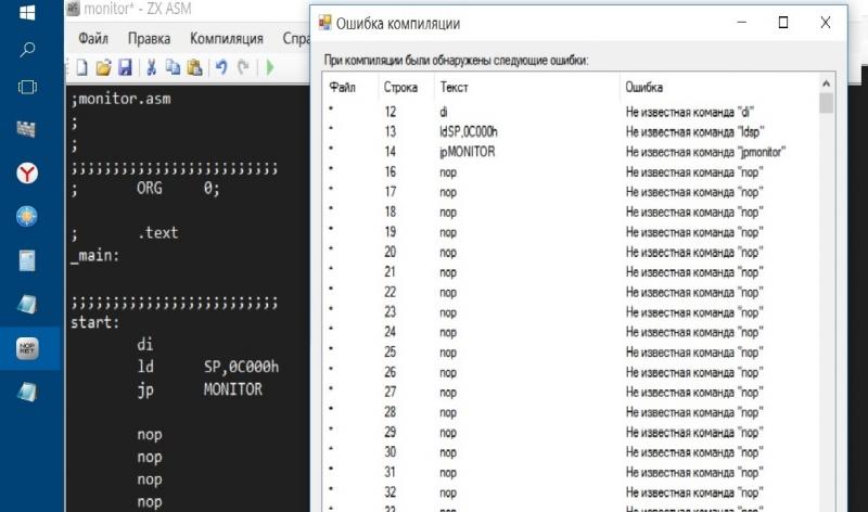

    Как это понять?
    P.S. Не терпит табуляции.

    Как это понять?
    Записал в книжечку :-) Чем публичное тестирование и хорошо.
    Ну тогда держите следующие замечания:
    Хорошо бы показывать номера строк или статус строку с координатами курсора.
    Сделать контекстную замену.
    Директива ORG не понимает шестнадцатеричные значения.
    В JP, CALL и т.д. по метке надо завершать ее двоеточием, как в самой метке, что на мой взгляд не правильно.
    Не распознаются директивы DEFM, DEFW.
    Пока хватит.
