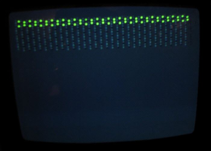

    По умолчанию БК 0010-01 в чем проблема???
    Друзья, в чем может быть проблема?
    При влючении выдает вот такую картинку!

    Это она представила по какой цене её на молоток выставят ;-)
    Ей и поплохело. ;-)
    А вообще по картинке - не проходит инициализация ВПхи 37-й. Возможных причин - миллион: битая ВПха, проблемы с памятью, дохлый проц, кто-то сажает AD шину.
    На "стандартную" шахматку, конечно, мало похоже, но ....
    Для начала я бы AD шину осцилографом посмотрел.
    Но я - не гуру, могу и ошибаться.
    Особенно насчёт цен ;-)
    03.02.2010
    Архангельск
    825
    начет миллиона причин dk_spb прав... поднимал пять битых БК с похожей картинкой и у всех пяти различные неисправности..Максимально похоже на эту картинку была БК с битой ОЗУ... А так осциллограф в помощь!!!
