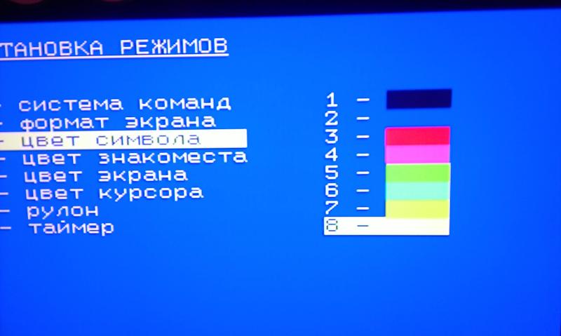

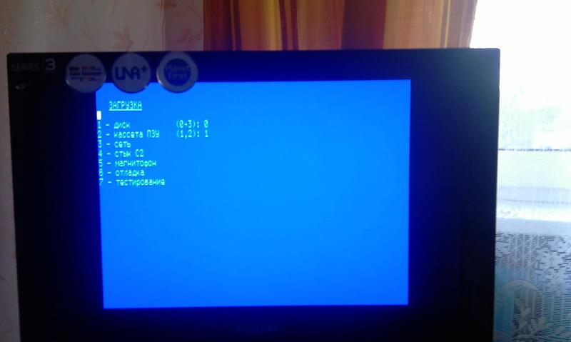

    Подключил свой УКНЦ к ЖК-телевизору Samsung LE26C350D1W. У УКНЦ схемотехника квантовская, стоят перемычки S1 и S3, т.е. режим Sync on Green (в зеленый подмешивается синхросмесь). Впечатления не очень. Во-первых белый отдает зеленоватым оттенком (может и из-за подмешивания синхросмеси). Во-вторых цвета отдельных символов не различить, т.е. белый и желтый видятся одинаково, также как зеленый и голубой. С черными символами на синем фоне вообще ужас. В-третьих, если в нижней четверти экрана оказывается цвет с зеленой составляющей, то срывается синхронизация изображения, оно начинает дергаться, а потом и вовсе исчезает, при этом телевизор говорит, что источник сигнала не подключен.

    Вторая проблема - в современных ТВ (ЖК и дорогих кинескопных) используется процессор обработки видео т.е. видеосигнал сначала оцифровывается, и прошивки этих ТВ не понимают синхро смесь УКНЦ - картинка мелькает, пропадает или ее вообще нет. Это то что происходит у Alex_K.
    Третья проблема - размер картинки будет больше экрана ТВ. По горизонтали на 2-3 символа справа и слева и служебные строки сверху и снизу. Причем размер по вертикали в большинстве ТВ можно подстроить через сервис меню, а размер по горизонтали ни как.

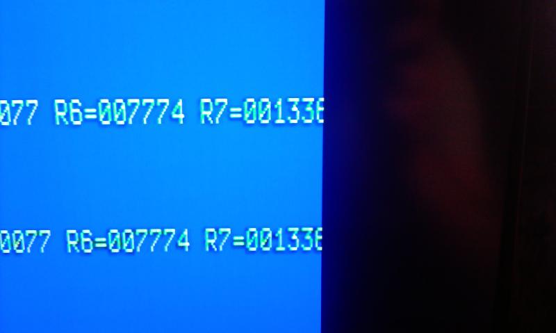

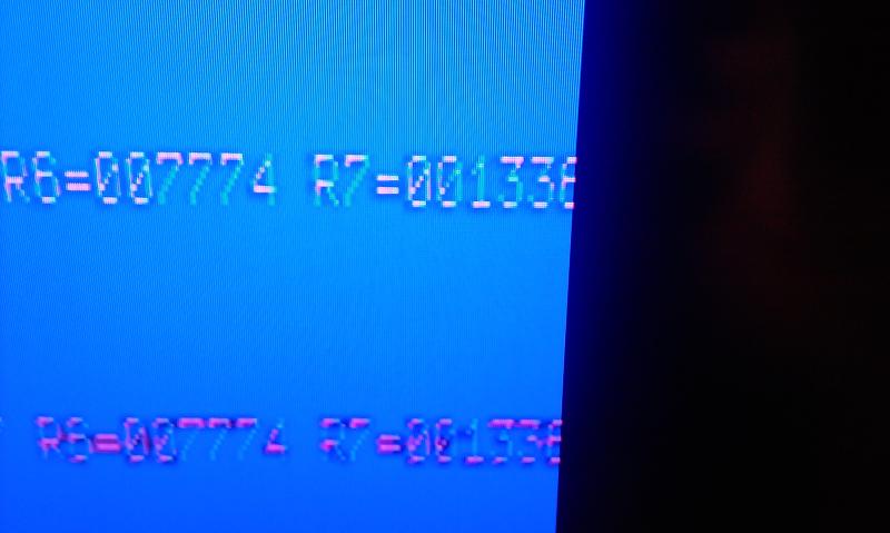

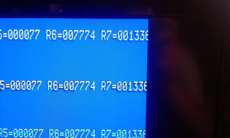

    А, может быть, УКНЦ дохлая?

    nzeemin, посмотрел на Ваши картинки, такое бывает при коротком замыкании линий адреса/данных на шине ПП.
