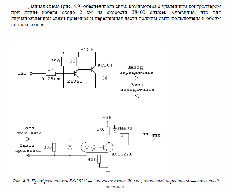

    Такая тема нужна.
    Вот схема переходника токовой петли на RS232:

    Patron, эту схему я видел ,вот и пугает меня она

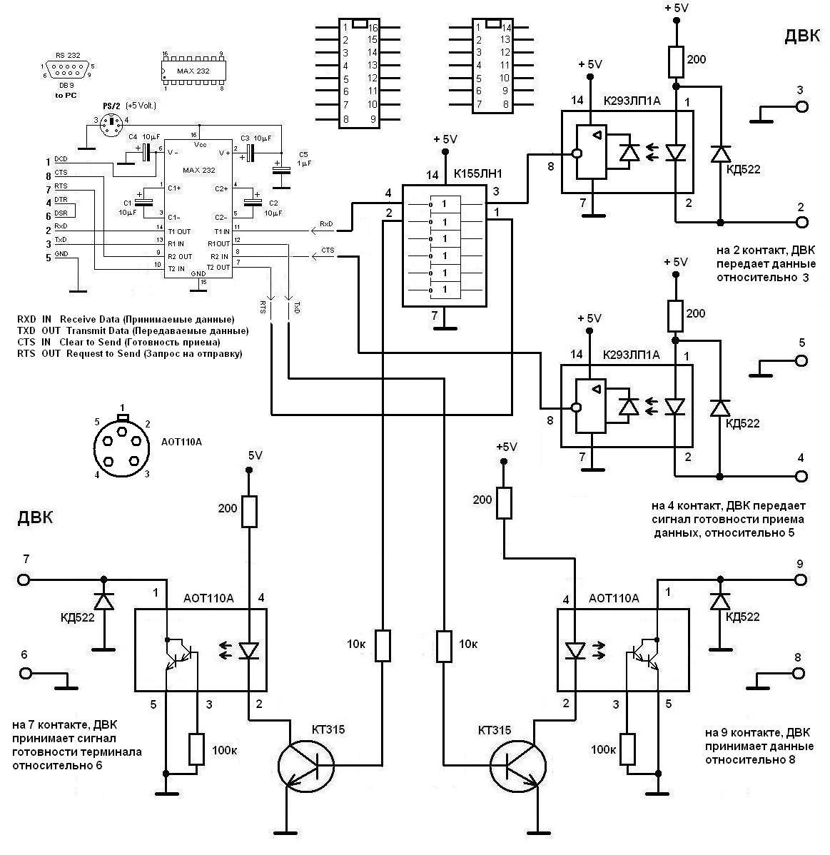

    Вот ещё схема:

    Patron, с конвертером разберусь потом,мне интересно по вопросу да или нет.
    Адаптер СА у меня есть и УКНЦ тоже есть.А есть ли софт терминала на УКНЦ в котором можно выбрать работу СА я не знаю.
    Схема избыточна - половину можно выкинуть.
