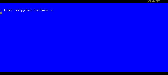

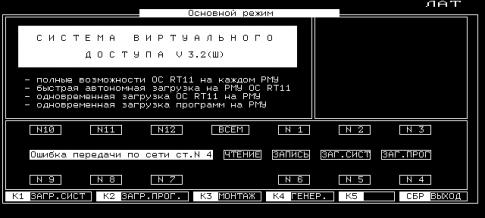

    На РМП жмём такую команду FTS9 RTBOOT - дальше должно примерно так пойти -
    по кольцу загружается монитор, можно запустить бейсик или игру и т.д.
    Угу, только надо еще перед этим сделать SET MC ADDR 0 . Начиная со второго запуска сообщение "не найден файл ХХХХ.ХХХ на устройстве DK" . Вопрос, где второй диск на котором этот файл?
    Пока загрузка доходит до этого сообщения
    дальше сообщение об ошибке передачи.
    Ситуация как с НХ сервером при сжатии.
    Прикреплю сюда полезный файл из этого сообщения http://zx-pk.ru/showpost.php?p=393141&postcount=32
    РМУ(локальные терминалы) - должны быть подключены уже и ожидать загрузки.
    Подключаются после запуска FTS9
    Возможно, дело в том, что UKNCBTL не эмулирует ( или неправильно эмулирует ) прерывания от портов сети и С2 - из-за этого программа поиска последовательных портов не может определить их вектор.
