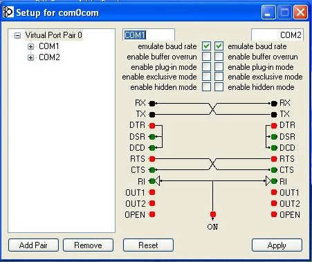

    1-й результат запуска такой
    РМП
    РМУ
    У меня ругается на попытку выставить галочку на NetWork так-же как и Serial
    ---------- Post added at 23:59 ---------- Previous post was at 23:52 ----------
    Да а почему кстати говоря номер 31 у беты? Или так надо )
  5. #64
    05.03.2010
    781
    Сначала надо в настройках выставить СОМ порты и настроить сом0сом т.е. указать в нем такие же названия, короче скрин, эти же настройки и для НХ сервера.
