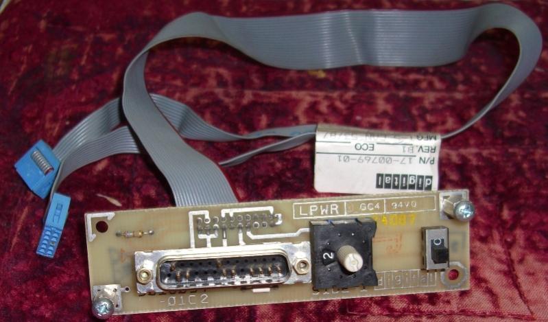

Археологические раскопки в коробках позволили обнаружить этакое дежице - CONSOLE DISTRIBUTION BOARD (541068). Сие замечательное устройство подключается к KDJ11-B и дает нам готовый RS232 разъем для консольного терминала, переключатель скоростей для него и свичик который позволяет при старте машины принудительно вываливаться в командный режим вместо автозагрузки если таковая настроена.

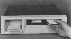

Хитрость состоит в том, что DEC выпускал в качестве очень дешевого решения (всего-то $1800)этакую штуку, именуемую в протоколе TU58 или DECtape II. Эта хрень представляла собой двухкассетный привод и цеплялась к самому обычному DL11 порту и с точки зрения системы выглядела скорее как пара дисков размером 512 блоков. Нетрудно догадаться, что уже давно нашлись умельцы которые написали эмулятор TU58 (подробности здесь).

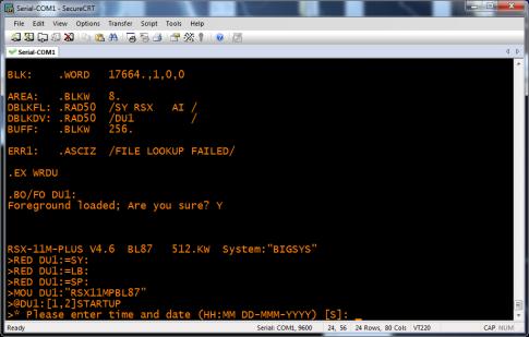

Остается добавить несколько слов о том как быть с другими системами (которые конечно же хочется поставить на второй, третий, а то и четвертый винт). А очень просто: эмулируем в Ersatz-11 (или SimH если так хочется) конфигурацию как на PDP-11, устанавливаем систему, выполняем нужные настройки, разбиваем образ диска на кусочки которые поместятся на диске нашего RT-11 и по очереди перекачиваем их туда по FTP и записываем на нужный винт например такой программкой:
Программа тупая: лень было заниматься удобствами. В DBLKFL указывается имя текущего файла куска образа, в DBLKDV - имя устройства на которое пишем, в первых двух словах BLK - номер блока диска с которого начинать писать данный кусок (ВНИМАНИЕ: младшая часть в первом слове).Код:.TITLE WRDU .MCALL .PRINT,.TTYOUT,.EXIT,.SPFUN,.LOOKUP .MCALL .CLOSE,.READW SF.W32 = 366 START: .LOOKUP #AREA,#0,#DBLKFL BCC 10$ .PRINT #ERR1 .EXIT 10$: MOV R0,R5 .LOOKUP #AREA,#1,#DBLKDV BCC 20$ .PRINT #ERR2 .EXIT 20$: CLR R1 30$: .READW #AREA,#0,#BUFF,#256.,R1 BCC 40$ .PRINT #ERR3 .EXIT 40$: .SPFUN #AREA,#1,#SF.W32,#BUFF,#256.,#BLK BCC 50$ .PRINT #ERR4 .EXIT 50$: INC R1 ADD #1,BLK ADC BLK+2 SOB R5,30$ .CLOSE #0 .CLOSE #1 .EXIT BLK: .WORD 17664.,1,0,0 AREA: .BLKW 8. DBLKFL: .RAD50 /SY RSX AI / DBLKDV: .RAD50 /DU1 / BUFF: .BLKW 256. ERR1: .ASCIZ /FILE LOOKUP FAILED/ ERR2: .ASCIZ /DEVICE LOOKUP FAILED/ ERR3: .ASCIZ /READ FAILED/ ERR4: .ASCIZ /SPFUN WRITE FAILED/ .END START
