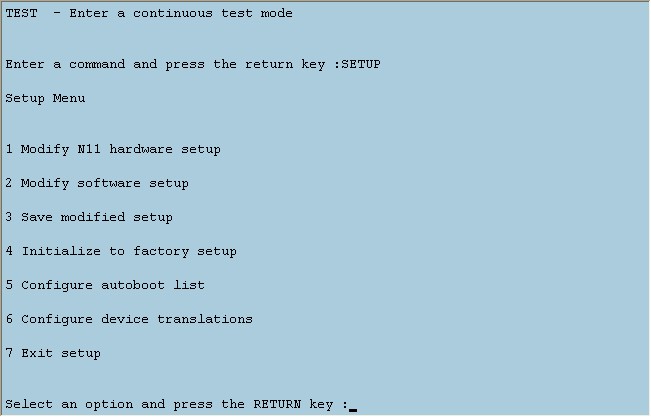

    Неплохо бы как минимум пояснить что это такое, чтобы иметь хоть какое-то представление
    Ну да, оказывается в Электронике 60 плата тоже с таким же названием есть.
    Плата Mentec M1, то ли железный эмулятор то ли конкурент DEC.
    Если на ней есть порт консоли, то могу предположить, что в команде Setup задается параметр HOB (Halt On Break).
    Посмотрим.

    Вроде там только одна плата была сделана в виде эмулятора. Но в любом случае - есть команда Setup и там наверняка задается возможность выпадать в пульт по BREAK.

    SETUP

    Ну по идее пункт 1 (2 возможно).
    ---------- Post added at 01:44 ---------- Previous post was at 01:42 ----------
    Интересно бы взглянуть на меню трансляции устройств - по прежнему ли есть DECовское ограничение что на MSCP контроллерах не может быть устройств с одинаковыми unit #

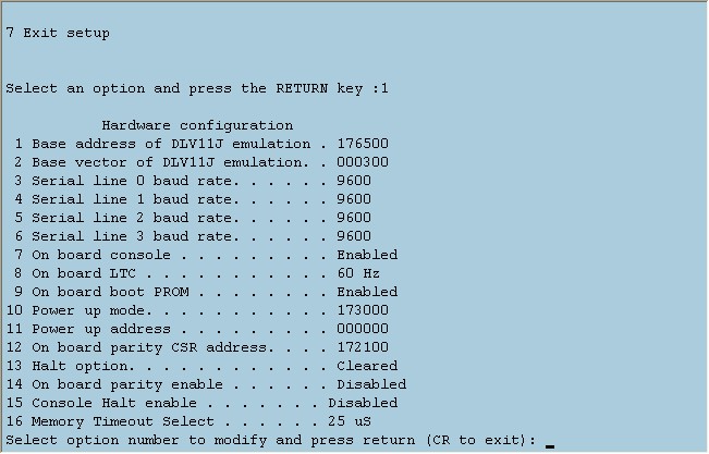

    Первый

    Console HALT enable - видимо оно.

    Поставил в Enable но на BREAK не реагирует.
