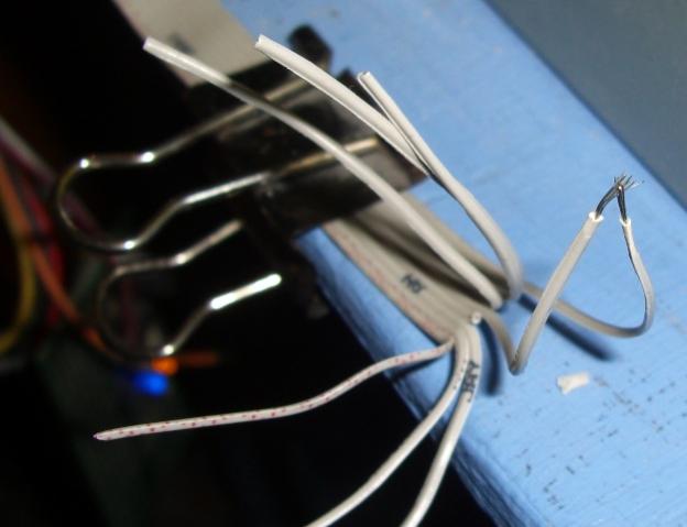

  5. #115
    27.05.2009
    СССР, Новосибирск
    5,850
    290
    234 сообщений
    30 Post(s)

    По умолчанию Подключение передней панели PDP-11/84 к PDP-11/83
    Пока не задействовано управление питанием - как сделаю ATXный блок, опробую, добавлю изменения. Все линии RTN по идее нужно посадить на GND, но проверка показала, что двух питающих вполне достаточно.
    В данном варианте работают:
    • ключ (в положении Enable разрешен переключатель Run/Halt/Restart, в остальных запрещен)
    • переключатель Run/Halt/Restart
    • индикатор DC On
    • индикатор Run
    • индикатор Start-Up Test
    Индикатор DC On светится при высоком уровне сигнала BDCOK H, индикатор Run светится если процессор занят выборкой команды. Он гаснет в момент выполнения команды WAIT или при останове процессора. Индикатор Start-Up Test показывает значение, записанное в регистр BDR (17777524) в инверсном виде.
    Переключатель Run/Halt/Restart в положении Run обеспечивает нормальную работу, в положении Halt останавливает процессор и позволяет выполнять трасировку кода командой пульта P, в нефиксируемом положении Restart выдается импульс REBOOT L (сигнал BDCOK H кратковременно снимается), что вызывает перезапуск процессора.
    FRONT PANEL J1			H9278-A J2		KDJ11-B J2	БП
     3	REBOOT L ------------------------------------------------------ DCOK H
     4	BHALT L --------------- 9  BHALT L
     6	SRUN L ----------------	3  SRUN L
     7	DCLO L ----------------	10 BDCOK H
    11	+5 V RTN -------------- 5  GND
    12	+5 V RTN -------------- 6  GND
    13	+5 V ------------------ 7  +5 VDC
    14	+5 V ------------------ 8  +5 VDC
    15	LED 05 L -------------------------------------- 11 LED 05 L
    16	LED 04 L -------------------------------------- 12 LED 04 L
    17	LED 03 L -------------------------------------- 13 LED 03 L
    18	LED 02 L -------------------------------------- 15 LED 02 L
    19	LED 01 L -------------------------------------- 16 LED 01 L
    20	LED 00 L -------------------------------------- 17 LED 00 L
