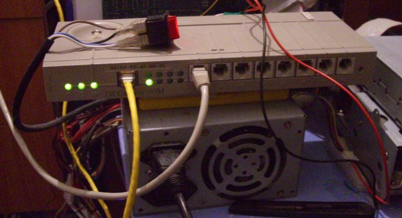

  9. #128
    27.05.2009
    СССР, Новосибирск
    5,850
    290
    234 сообщений
    30 Post(s)
    Выкладывай фотки прогресса со временем, лады? )
    Есть видео как через DS90 подключаются к MIM
    ---------- Post added at 18:34 ---------- Previous post was at 18:27 ----------
    Кажется питание через питальный разъем так подается...
      +5V N/C RET
         o o o
    +5V-o [ ] o-RET
          o o
       +5V   RET
    ---------- Post added at 18:40 ---------- Previous post was at 18:34 ----------
    Осталось найти такой разъем для приличия
    Пока придумаем какой-нибудь огрызок с двумя ногами.

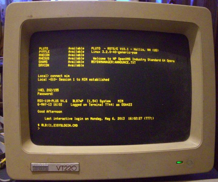

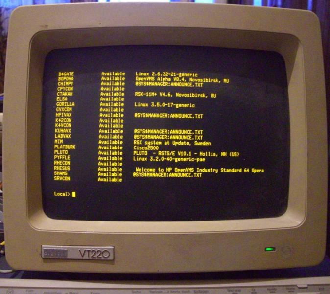

  10. #129
    27.05.2009
    СССР, Новосибирск
    5,850
    290
    234 сообщений
    30 Post(s)
    Хе!
    Подцепился к MIM...
ID:	41423   Нажмите на изображение для увеличения.
ID:	41424   Нажмите на изображение для увеличения.
