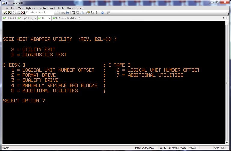

  6. #136
    27.05.2009
    СССР, Новосибирск
    5,850
    290
    234 сообщений
    30 Post(s)
    По умолчанию хе-хе
    Соединил COM порт с терминальным портом SCSI контроллера и нажал CR

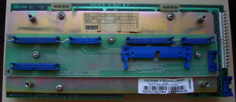

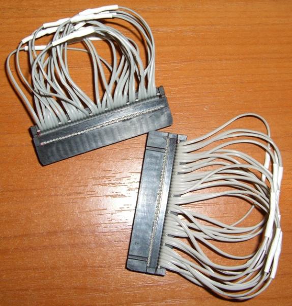

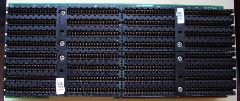

  11. #140
    27.05.2009
    СССР, Новосибирск
    5,850
    290
    234 сообщений
    30 Post(s)
    Не прошло и года, как купленная еще в апреле спина для корзины наконец-то доехала. Или если точнее, бесследно пропала и буржуи выслали вторую, которая наконец-то дошла
    Будем собирать LSI-11/73 для тестов...
    На сей раз к спине оказался прикручен разветвитель RQDX. Полезная вещичка, а то RQDX-E целый слот жрет...
ID:	42627   Нажмите на изображение для увеличения.
