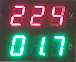

    Пользуясь тем, что недавно переделал щитовую в квартире, решил грубо замерить сколько жрет 11/83
    Будет время, распотрошу какой-нибудь кабель да замерю поточнее может, а пока так...
    Показания до включения и после... Таким образом, примерно 157 VA

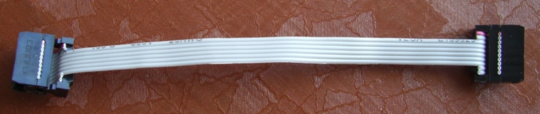

    По умолчанию "Null-модемная" заглушка для DLV11-J
    Узелок на память... Может уже и писал где здесь - не помню - пусть будет
    Изготовление простое: обжимаются IDC-10 разъемы, один в одну сторону, второй в другую, потом откусывается по 2 проводника с каждого краю, остаются 6 центральных. Все.
    TX+	3 -----	8	RX+
    TX-	4 -----	7	RX-
    SG	5 -----	6	N/C
    N/C	6 -----	5	SG
    RX-	7 -----	4	TX-
    RX+	8 -----	3	TX+
