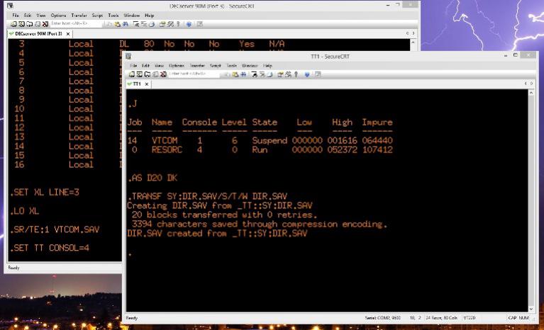

    Запустил на пробу FTP сервер под RT-11
    pdp-11:~% ftp bigsys
    Connected to bigsys.home.lan.
    220 Remote FTP Server bigsys.home.lan [172.31.10.13] Ready
    Name (bigsys:form):
    331 Password required for user form
    Password:
    230-Logged into Default Directory - /d17:
    230-RFTP-11   V02.40  [15-Jun-2008]
    230-Initiated from host: 172.31.10.1
    230-No RFTP Message File
    230 User form logged in [password verified]
    Remote system type is RT-11.
    ftp> cd d11:
    250 "/d11:" is Directory.
    ftp> dir
    227 Entering Passive Mode (172,31,10,13,22,51)
    150 Opening an ASCII data connection for a file list
    rt54g .dsk   6044P 25-Feb-2013      rt55  .dsk   6512  25-Feb-2013
    rt56  .dsk   6852  25-Feb-2013      rt57  .dsk  16616  25-Feb-2013
    rt50  .dsk   4096P 18-Mar-2013      tsx1  .dsk   1600P 18-Mar-2013
    tsx2  .dsk   1600P 18-Mar-2013      rt51c .dsk   4504P 19-Mar-2013
    rtsort.dsk    800P 21-Mar-2014      tsx65 .dsk   4800P 21-Mar-2014
    cobol .dsk   4800P 21-Mar-2014
    Directory [d11:*.*] / 11 Files / 58224 Blocks
    226 Transfer complete
    ftp>
    В моей конфигурации многотерминальной нижнюю память выжирает почти всю, но основные команды (включая DIR, редактор KEX, MACRO, LINK и тому подобное) можно использовать параллельно
    .J
    Job  Name  Console Level State    Low    High  Impure
    14   TCPIP    0      6   Suspend 000000 157776 057114
    12   RFTP     0      5   Suspend 000000 157776 052412
     0   RESORC   0      0   Run     000000 040344 107412
    .ME
    ------- Extended Memory --------
    Address   Module    Words   Type
    17760000  IOPAGE     4096.   PRM    HDW    BYP
    17760000  MEMTOP
    10000000  VM      1044480.   SHR
    01047600  ......   907328.
    01027600  SCKT01     4096.   SHR
    01007600  SCKT00     4096.   SHR
    00607600  RFTP      32768.   LOC
    00407600  TCPIP     32768.   LOC
    00310600  EI        16128.   PVT
    00276100  SL         2720.   PVT
    00256100  SD         4096.   SHR
    00250100  MU         1536.   PVT
    00224700  NQ         4928.   PVT
    00216300  SP         1664.   SHR
    00174000  DU         4704.   PVT
    00160000  MCA        3072.   PRM
    00000000  KERNEL    28672.   PRM    HDW
    ------ Low Memory -------
    157010    DU          252.
    074742    RMON      12819.
    072552    SL          572.
    063616    EQ         1774.
    057114    TCPIP      1185.
    052412    RFTP       1185.
    040346    USR        2578.
    001000    ..BG..     8051.
    Все-таки такие вещи в TSX-Plus лучше выглядят. Хотя ко всем разделам DU там так просто не подберешься...

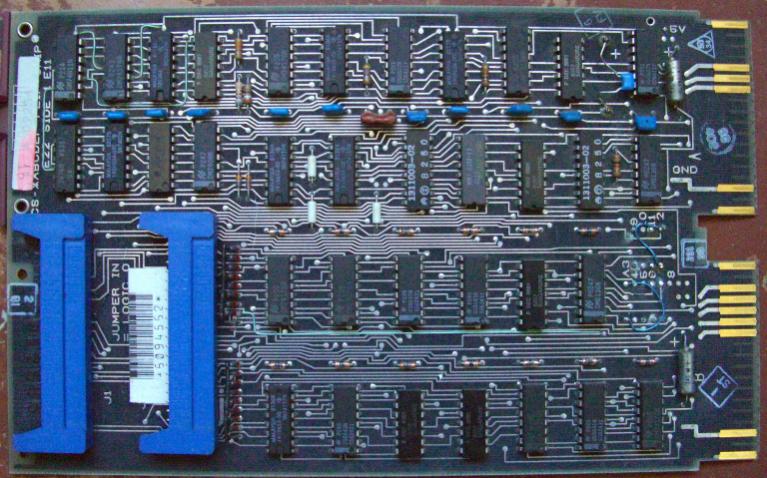

    Пополнение! DRV11!
    Ну теперь моя ленивость сумеет разгуляться
    Type a command then press the RETURN key: M
    18.000 MHz
    CPU Options:    FPA
    Memory Map
    Starting   Ending       Size in    CSR          CSR     Bus
    Address    address      K Bytes    address      type    type
    00000000 - 07777776     2048       17772100     ECC     PMI
    10000000 - 17757776     2040       17772102     ECC     PMI
    I/O page Map
    Starting   Ending
    Address    address
    17760100 - 17760106
    17760440 - 17760456
    17765000 - 17765776     CPU ROM or EEPROM
    17767760 - 17767764
    17772100 - 17772102     Memory CSR's
    17772150 - 17772152
    17772200 - 17772276     Supervisor I and D PDR/PAR's
    17772300 - 17772376     Kernel I and D PDR/PAR's
    17772516                MMR3
    17773000 - 17773776     CPU ROM
    17774440 - 17774456
    17774500 - 17774502
    17776500 - 17776536
    17777514 - 17777516
    17777520 - 17777524     BCSR, PCR, BCR/BDR
    17777546                Clock CSR
    17777560 - 17777566     Console SLU
    17777572 - 17777576     MMR0,1,2
    17777600 - 17777676     User I and D PDR/PAR's
    17777744 - 17777752     MSER, CCR, MREG, Hit/Miss
    17777766                CPU Error
    17777772                PIRQ
    17777776                PSW
    Ообые благодарности Максу Цыплакову, только что дотавившему мне сию железяку (с ним мы сейчас пьем водку из рюмочек с гербом СССР), Евгению Крылову который отправил мне ее.
    Сейчас пью водку, а там разберемся
    Ик

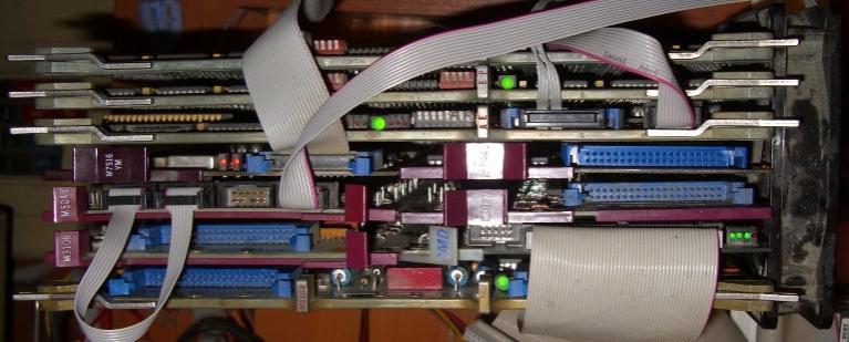

    Теперь набивка корзины выглядит так:
    | 1                           MSV11-JE                             |
    | 2                           MSV11-JE                             |
    | 3                           KDJ11-BF                             |
    | 4           DELQA-M            ||              DRV11           5 |
    | 7           DLV11-J            ||              LPV11           6 |
    | 8            DZQ11             ||            CQD-420/TM        9 |
    | 11                           DHV11                            10 |
    | 12                             ||                             13 |
    Когфигурация устройств:
    DELQA-M		174440 - 174456		*
    DRV11		167770 - 167774		340 - 344
    LPV11		177514 - 177516		200
    DLV11-J		176500 - 176536		300 - 334
    DZQ11		160100 - 160106		350
    CQD-420/TM	172150 - 172152		*
    		174500 - 174502		*
    DHV11		160500 - 160516		360
    Еще пару плат воткнуть или одну широкую - и все

    Есть у местных электронщиков какие-нибудь идеи что прицепить к DRV11 (кроме тупого управления и снятия сигналов). В общем случае, есть два разъема для ввода с внешнего устройства и для вывода во внешнее устройство:
    OU00-OU15	шина данных
    NEW DATA RDY	импульс готовности данных
    REQ A		бит в сторону PDP-11
    CSR1		бит со стороны PDP-11
    INIT		INIT со стороны PDP-11
    IN00-IN15	шина данных
    DATA TRANS	импульс готовности данных
    REQ B		бит в сторону PDP-11
    CSR0		бит со стороны PDP-11
    Примерное использование:
    IN00-IN15 - шина данных, буферизована, может измениться только один байт, но отличить DATO от DATOB устройство видимо не сможет
    NEW DATA RDY - импульс готовности данных со стороны PDP-11
    REQ A - готовность принять данные, DRV11 позволяет разрешить прерывания по этому сигналу
    CSR1 - бит для управления чем-нибудь на устройстве
    OU00-OU15 - шина данных
    DATA TRANS - импульс готовности данных для DRV11
    REQ B - после спада DATA TRANS, готовность данных для PDP-11, можно разрешить прерывания для него
    CSR0 - бит для управления чем-нибудь
    мне пока ничего путного не приходит в голову крое старой мысли подцепить магнитофон CM5300 хоть куда-то
