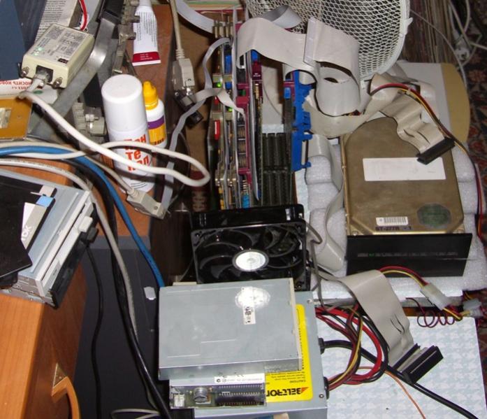

    Очередная модификация внешнего вида

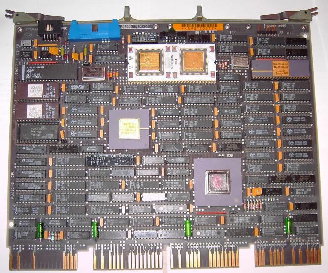

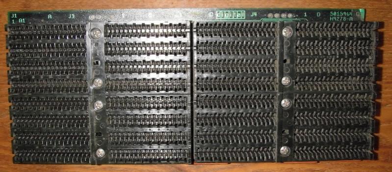

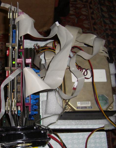

    По умолчанию Подведение итогов.
    Итак, все железо какое было подключил и запустил. Можно немного отвлечься, налить чаю и вкратце описать все это безобразие...
    Первым номером идет спина от BA23 в которую собственно все втыкается... Первые три полосы сверху предназначены для PMI (два модуля памяти и процессор), остальные - парные QBUS, начиная с четвертой полоски идут направо, потом вниз, налево итд... Всего 8 полос. Первую полосу мы не используем - нам пока хватит одного модуля памяти.
    ВАЖНО не воткнуть плату процессора или память по ошибке в обычную QBUS/QBUS полосу -- в этом случае плата получит +12 на сигнальном входе и вряд-ли этому обрадуется
    Вторым номером у нас идет память MSV11-J 1024Kb, ее мы втыкаем во вторую полосу. Можно было воткнуть две по 2048Kb, но лень
    PMI память должна стоять впереди процессора, иначе проц будет работать с ней через QBUS, что значительно медленнее.

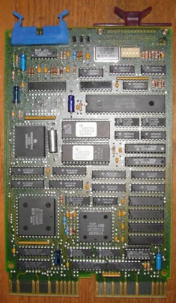

    Третий наш друг - процессорная плата KDJ11-B с установленным Floating Point Accelerator. Плата имеет много вкусностей среди которых разъем для консольного терминала который можно настроить на скорость до 38400 или совсем отключить. Поддерживается как RS232 так и 20mA.
    Четвертым номером у нас идет DLV11-J - четыре терминальных порта DL11, опять таки работающие как с RS232 так и с 20mA и настраиваемые на скорость до 38400. При заводских настройках один канал настроен на стандартные консольные регистры/вектора и разрешен BHALT на BREAK, но какая-то добрая душа уже перепаяла перемычки и мне карточка досталась в нормальном виде

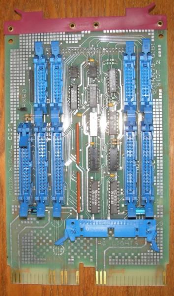

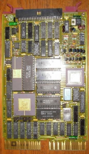

    Пятым номером втыкаем MSCP контроллер RQDX3 к которому можно подключить 4 MFM винта или 2 винта+2 флопа или 3 винта+1 флоп.

    Шестым номером идет Ethernet контроллер DELQA.
    И отдельно в сторонке втыкаем RQDX Extender, соединяемый с RQDX3 кабелем (подходит native SCSI). В него собственно и втыкаются винты-флопы. Поскольку сам расширитель не работает ни с прерываниями ни с DMA, можем смело втыкать его ниже по шине куда душе угодно...
    Питается вся эта хрень от обычного ATшного блока питания, в качестве выполнения протокола (пере)запуска в первом приближении достаточно коротнуть на землю и отпустить BDCOK, далее MSV11-J в процессе инициализации ECC погасит BPOK и вернет его на место по окончании этой процедуры, что вполне сойдет за стандартный запуск
    BEVNT мы не трогаем - хрен с ним - KDJ11-B прекрасно умеет для часов использовать встроенный генератор с возможностью выбора 50, 60 и 800 прерываний в секунду.

  11. #20
    27.05.2009
    СССР, Новосибирск
    5,850
    290
    234 сообщений
    30 Post(s)
    Распиновка QBUS разъемов, если смотреть со стороны откуда карточки втыкаются...

    | 20 18 16 14 12 10 8  6  4    |            14            2
    +------------------------------+            15            9
      |     |  |  |  |  |  |  |                 18            7
      |     |  |  |  |  |  |  Return (+12v)     19            15
    FUSE OK |  |  |  |  |  |
            |  |  |  |  |  Receive+
       Ground  |  |  |  Ground
      Collision+  |  Transmit+
                  Ground
