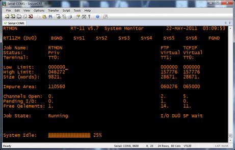

Начал перекачку образа диска с RSX для последующей поблочной записи на живой диск...
По фтп это явно быстрее чем по VTCOM/TRANSF![]()

Отличная всеже штука - многотерминальный RT-11. Пока на одном терминале по фтп качается очередной кусок образа диска, на консольном предыдущий кусок пишется на физический диск![]()
