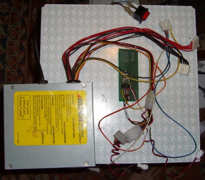

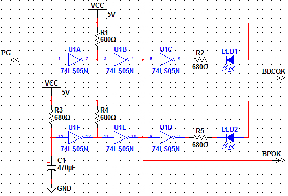

    По умолчанию Блок питания
    До кучи...

    Последний рабочий вариант
