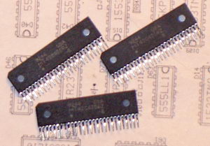

    Большое спасибо Koen van Hartingsveldt из SunRise за информацию по дизайну v9990 и рекомендации с информацией по VRAM.
    Дело тихонько движется.
    Ну вот приехала память MT42C4256.

    Цитата Сообщение от CHRV
    MT42C4256
    Какая цена этих чипов за 4 шт.?
    Цена - 3$/шт, если будет серия то конечно будут дешевле, брал всего 20шт для экспериментов (к пяти v9990).
