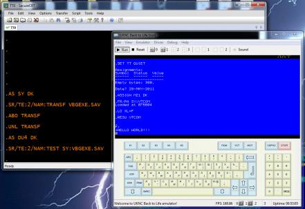

    Сегодня в эмуляторе УКНЦ сделал поддержку COM-порта.
    В аттаче лежит новый UKNCBTL.exe для Win32, код тоже закоммичен.
    Настройка на порт пока только через реестр, строковый ключ "SerialPort", значение например "COM1". Включение через пункт меню Emulator > Serial.
    Для проверки работы порта использовал вариант загрузки главного меню "4 - Стык С2".
    Для этого поставил com0com -- это штука которая создаёт два связанных между собой виртуальных COM-порта. http://sourceforge.net/projects/com0com/
    Соответственно с одной стороны подключен UKNCBTL, для другой стороны написал короткую программу которая ждёт байт 0100 и после его получения высылает 512 байт из файла. Эти 512 байт я взял с не-загрузочного диска, первый блок тома.
    В общем, запускаем UkncComSender.exe, выбираем загрузку через Стык С2, через пару секунд видим надпись No boot on device, т.е. блок передался и запустился.
    Эта проверочная программа с исходником -- тоже в аттаче.
    Было бы неплохо если бы кто-нибудь её прогнал на реальном УКНЦ, подключенном к COM-порту PC.
    Дальше было бы интересно сделать загрузчик, чтобы можно было через COM-порт какую-нибудь игрушку передать.
    Просто игрушку передать через С2 можно стандартными VTCOM+TANSF из RT-11.
    Собственно сейчас попробую с 11/83 чего-нибудь перетащить
    ---------- Post added at 21:18 ---------- Previous post was at 21:05 ----------
    Фокус не удался - Failed to open COM port...

    Создал ключик SerialPort в registry, теперь failed to confiure COM port
    Это значит что вызов SetCommState() завершился неудачно.
    Возможно, проблема что я проверял только на виртуальных портах. Попытаюсь найти машину с реальным.
    А у вас есть VTCOM / TANSF которые могли бы работать на УКНЦ?
    27.05.2009
    СССР, Новосибирск
    5,850
    289
    233 сообщений
    30 Post(s)
    Есть. Сейчас выложу образ диска.
    Только там есть нюанс - если VTCOM запускать с эмулятора - у него должна быть нормальная скорость - на огромной скорости он таймера не увидит
    ---------- Post added at 00:23 ---------- Previous post was at 00:16 ----------
    Дискета с RT-11 V5.7.
    XL перестроен под адреса C2, есть и TRANSF и VTCOM. VTCOM нужно использовать .RELовский - .SAVовский требует mapped монитора. Принцип такой:
    .FR/PA VTCOM
    .LO XL=F
    .RESU VTCOM
    CTRL/F
    • Тип файла: zip uksys.zip (345.8 Кб, Просмотров: 1970)
    Попробуйте этот вариант. Сделал несколько мелких поправок и показ кодов ошибок от GetLastError. Если не поможет -- скажите какое сообщение и какой код ошибки. можно также поэкспериментировать с открытием того же порта через UkncComSender -- там код работы с портом тот же.
    UPD: http://ukncbtl.googlecode.com/files/UKNCBTL-beta20.zip
    Работает в одну сторону: на эмулятор передает, обратно - нет.
    Скорость эмуляции огромная - приходится потрудиться, чтобы текст набрать
