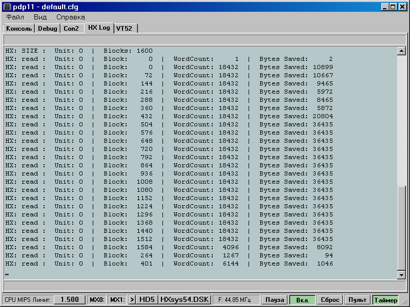

    Есть еще ошибка. Попробовал я после загрузки просканировать диск с помощью команды DIR/BAD/FIL. В итоге долго и упорно грузился DUP, потом после запроса 18432 слов с блока 0, сразу же запросилось 256 слов с блока 0 и 2048 слов с блока 417, ну и монитор вылетел в пультовый отладчик с сообщением, что "?MON-F-System read failure halt". В регистре 176570 установлен бит 12 - ошибка переполнения.
    ---------- Post added at 23:28 ---------- Previous post was at 23:02 ----------
    Загрузил версию RT-11 V05.07, памяти она жрет больше, поэтому по команде DIR/BAD/FIL захватывается только 16128 слов. Складывается впечатление, что если запрашивается больше 16384 слов, то возникает ошибка.

    Есть еще ошибка.
    По счастью - эта ошибка у меня воспроизводится в точности, поэтому - вскоре я её устраню.
    При включенном сжатии ошибка пока не проявилась ( команда ещё выполняется - DUP прочитал уже 7 раз по 18432 ).
    Возможно, тут дело в том, что сжатие получилось очень сильным и реальных байтов передаётся мало.
    А УКНЦ при включенном сжатии не работает. Загрузил систему без сжатия, потом включил его. Чуть-чуть прочиталось и на этом все остановилось. При этом даже не работает перезапуск с адреса 0, вываливается в пультовый отладчик с сообщением о невозможности прочесть систему. После отключения сжатия перезапуск по нулевому адресу прошел нормально.
    Есть тут еще проблема. Все дело в том, что на 1801ВП1-065 контроль линий передачи аппаратный, а на PC он программный. Соответственно после того как с на УКНЦ мы вывалились в пульт, то PC может послать очередной байт, и соответственно возникнет ошибка переполнения. Приходится в пультовом отладчике много раз читать регистр 176572, до тех пор, пока его значение не устаканится, т.е. с PC больше ничего не идет. После этого и перезапуск с нулевого адреса нормально проходит. Поэтому неплохо было бы в сервере сделать контроль по тайм-ауту, если пауза большая, то прерывать передачу и входить в режим восстановления связи.

    Проблема была в драйвере HX.SYS - при чтении несжатых данных с размером пакета > 32767.
    Да, проблема исчезла. Команда DIR/BAD/FIL отработала без проблем. Далее я решил нагрузить канал командой DIFF/BIN/DEV HX0: HX1:. Удивительно то, что BINCON не запросил размер дисков, ну да ладно. Более удивительно, когда BINCON полез за границу диска, т.е. запрашивал номер блока, больше чем 1600. Со стороны HX-сервера соответственно была ошибка "HX:ReadDSK -- ОШИБКА". Далее был запрос блоков 417 (длина 2048 слов) и 401 (длина 6144). Во время этого чтения возникла ошибка TRAP10 по адресу 157520. Соответственно код там такой:
    157512: 122323 CMPB (R3)+,(R3)+
    157514: 004767 CALL 157002
    157516: 177262
    157520: 005303 DEC R3
    157522: 001375 BNE 157516
    Этому соответствует код из драйвера:
    Skip:
            CmpB    (R3)+, (R3)+            ; R3 += 2;
            Call    ChIn
            SOB     R3, .-4.                ; Get packet bytes.
    Но в данном драйвере SOB является макросом, поэтому конструкция ".-4." срабатывает не на начале макроса, а на команде BNE, поэтому переход осуществляется не на команду CALL, а на ее аргумент, отсюда и TRAP10.
    Можно ситуацию убыстрить командой DIFF/BIN/DEV HX0:/ST:1590. HX1:/ST:1590..
    Супер-ошибка, сейчас исправлю.
    Кстати, т.к. сервер выполняет атомарные операции, то лучший способ всё сбросить - перезапустить сервер.
    Теперь при запуске сервера он будет чистить выходной буфер COM-порта, но не трогать входной, поэтому (по идее) сервер можно будет запускать даже после отправки запроса драйвером ( типа, срубать сервер после начала показа каждого блока дампа по команде DUMP/TERM HX0:, а когда драйвер HX.SYS посылает запрос чтения следущего блока - опять запускать сервер и всё должно работать ).

    - Исправлен SOB-bug ( надеюсь );
    - Теперь при запуске сервера выходной буфер COM-порта очищается, а входной - нет.
