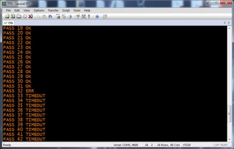

    В техническом описании указано что бит 2 регистра состояния источника (176574) включает режим проверки стыка С2 -- т.е. источник замыкается на приёмник.
    Есть ли какой-то софт для проверки этого режима?
  6. #16
    27.05.2009
    СССР, Новосибирск
    5,850
    290
    234 сообщений
    30 Post(s)
    Вот набросал что-то. Проверял замыканием двух терминальных портов на 11/83.
    Тестит в цикле всеми 256 байтами, выходит по любой клавише. Текст в комплекте на случай доделок.
    Чтобы проверить живой петлей (заглушкой) надо запускать так:
    .GET C2TEST
    .D 1000=0
    .ST

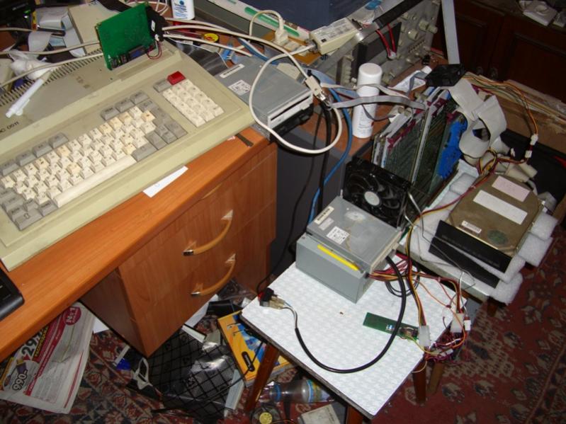

    Тестовая площадка
