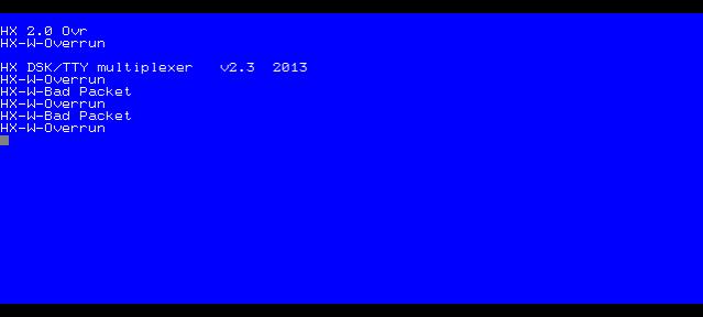

    Попробовал провести опыт с USB-COM-портом. Чип Prolific PL2303-HXA, сейчас он уже не поддерживается производителем, драйвера старые. Использовал HX-сервер версии "HX_Server 2.1_-_UKNC_12.01.13_16-01".
    Первоначально все шло замечательно, загрузка прошла с включенным сжатием, никаких зависаний и ошибок. Тест командой DIR/BAD/FIL прошел без всяких проблем, во время чтения данных выходил в пультовый отладчик и смотрел регистр 176570, никакого переполнения.
    Проблемки начались при исполнении команды COP/DEV HX0: HX7:. При нажатии кнопки "Stop reading" посылка данных останавливалась, при отжатии - возобновлялась, проблем нет. Оставил исполняться команду до конца. Во время HX-WRITE появилась ошибка контрольной суммы. На этом завершилось. Перезапустил HX-сервер и УКНЦ, прогрузка с включенным сжатием не пошла - ошибки переполнения.
    Ну чтож, передернул в USB COM-порт, далее все пошло как надо, но на команде COP/DEV HX0: HX7: на HX_WRITE опять встало, никаких ошибок и никакого обмена.
