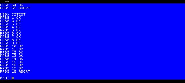

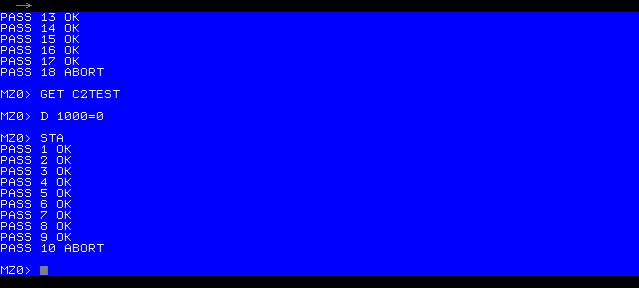

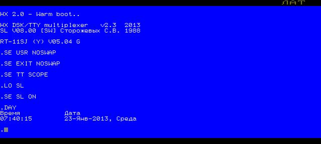

  5. #385
    05.03.2010
    781
    Хех..
    Скришоты обновил.
ID:	39466   Нажмите на изображение для увеличения.
ID:	39467   Нажмите на изображение для увеличения.
    Последний раз редактировалось Vamos; 23.01.2013 в 17:53.
